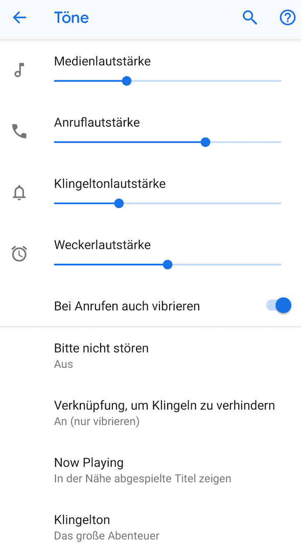

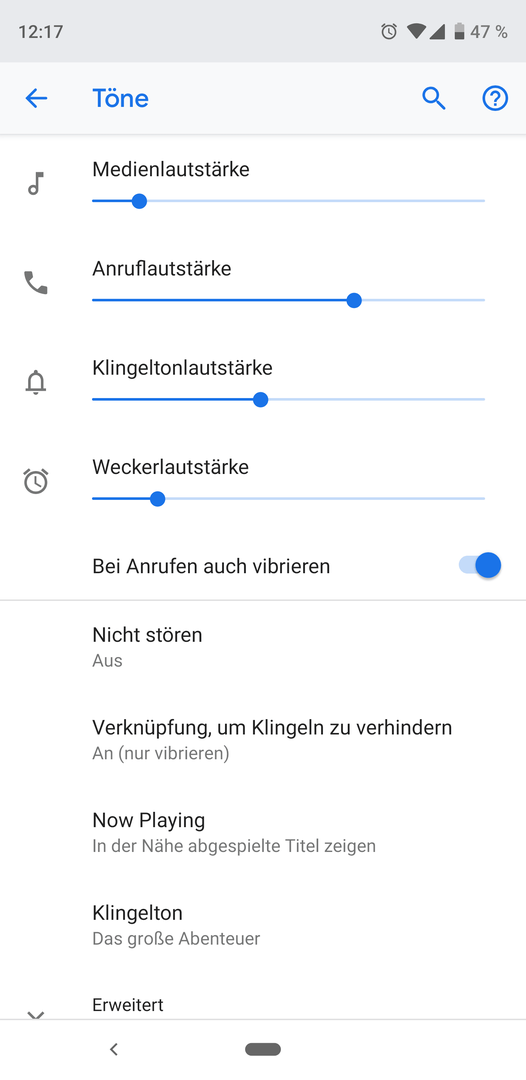

Wie sieht das bei dir aus?
Das sieht genau so aus wie bei Dir.
Ich hatte das Bild dann auch als Screenshot gemacht.
Dann kommt ja oben auch ein Menü, ob man den Screenshot teilen oder bearbeiten möchte. Und selbst bei dieser Anzeige wird der Benachrichtigungssound abgespielt :)
[doublepost=1559557444,1559557279][/doublepost]
[doublepost=1559557477][/doublepost]Bei Dir heißt es nicht stören und bei mir bitte nicht stören...

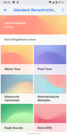

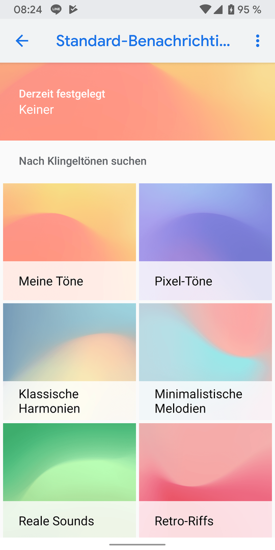

Ich hatte ein ähnliches Problem, speziell mit den Screenshots. Ist aber schon lange her, habe dann als Standard Benachrichtigston "Keiner" eingestellt und in jeder App einen eigenen. Ich mag aber sowieso für jede App einen unterschiedlichen Ton, denn nicht jede Message ist wichtig. So fällt es mir leichter dies zu filtern.
Die Einstellung habe ich schon seit Dezember, deshalb hatte ich dieses "Problem" gar nicht mehr auf dem Schirm.
