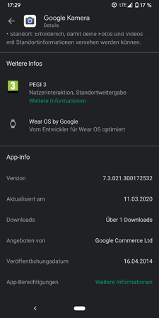

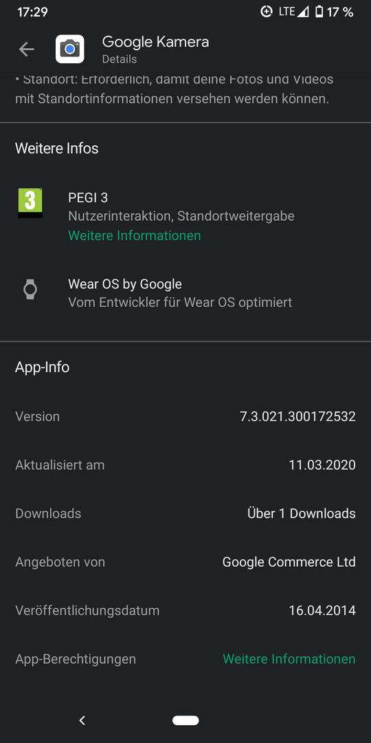

Achja, noch die Version im Anhang. Neueres Update zeigt mir der Store nicht an.
