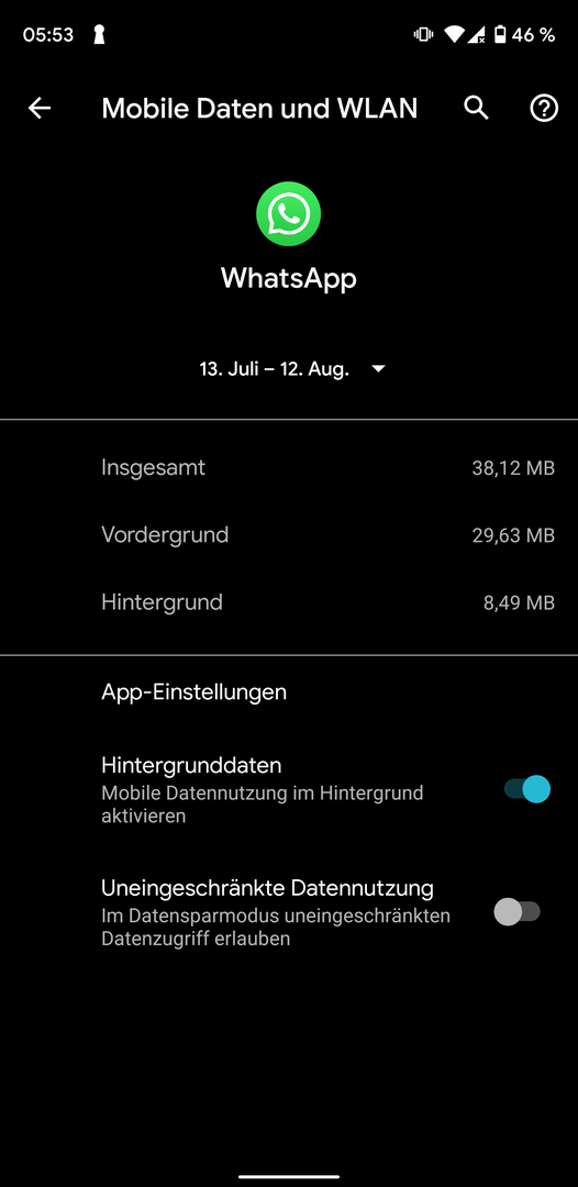

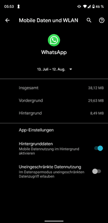

Hintergrundsaten sicherlich aktiviert oder?
