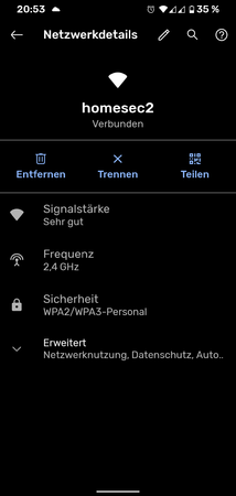

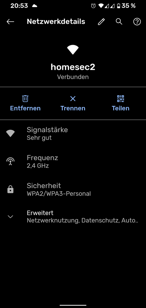

Hab eine Fritzbox 7490 und Pixel 4 kein Ding mit WPA3
