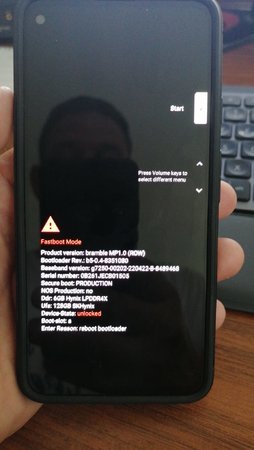

Hallo alle zusammen, ich habe das Problem das eine Handywerkstatt meine Pixel 4a 5G zwar repariert hat aber beim Starten immer die Warnung vom Bootloader angeht und im Fastboot Mode bei Device-State : unlocked rot angezeigt wird. Ich würde das den Status gerne wieder auf locked stellen damit ich z.B. wieder Netflix Nutzen kann. Habe etwas gegoogelt und immer den Entwicklermodus aktiviert und USB-Debbuing. Zusätzlich hab ich auch das Tool Minimal ADB and Fastboot installiert. Mit den Befehel adb devices erkenne ich das Pixel und kann mit den adb fastboot befehl auch auf den Bildschirm kommen wenn ich dann aber den Status auch locked stellen will kommt die Meldung waiting for any device.
Anbei ein Bild vom Pixel Bootmodus.
Kann mir jemand vielleicht weiterhelfen oder zumindest sagen was ich falsch mache.
Danke vorab.

@Mladen1984 Hier kannst Du den Bootloader wieder schließen und das System frisch aufsetzen
Android Flash Tool

Hallo @rockster76 , vielen lieben Dank hat einwandfrei geklappt. Musste zwar etwas googeln aber an sich ist es einfach wenn man weiß wie es geht. Nochmals danke
