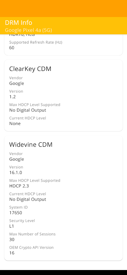

Das Problem hatte ich mit einem monatlichen Update (war es im April? Oder Mai?) auch eine kurze Zeit lang. Mit dem nächsten oder übernächsten Update hatte sich das dann zum Glück wieder erledigt. Habe gerade mal mit DRM Info gecheckt, auf welchem Level meins ist, und es ist nach wie vor auf L1, wie es auch sein sollte:
