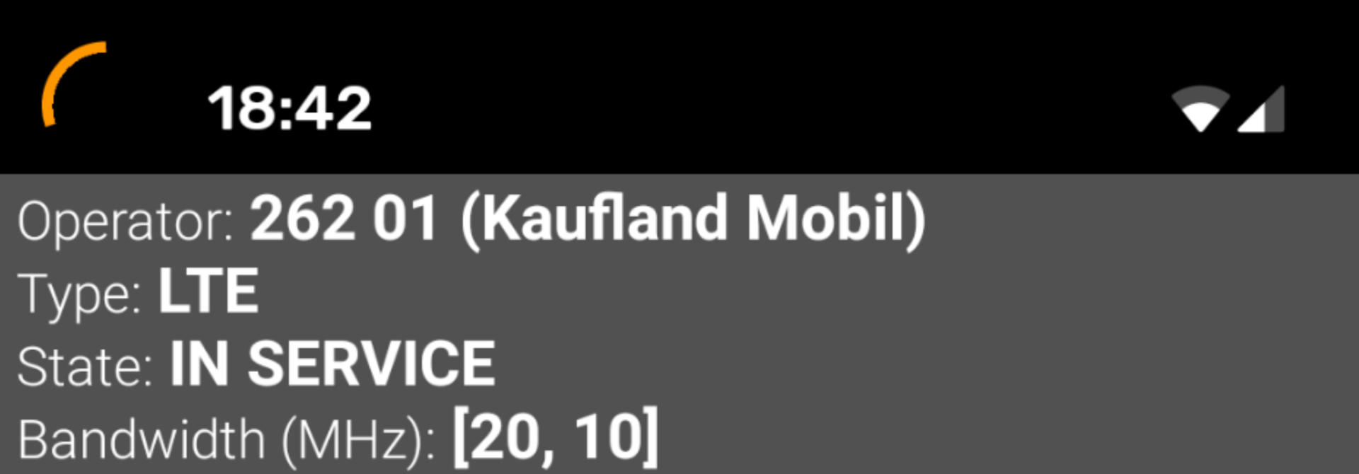

Werde die App mal probieren, aber da ich eine Telekom Sim habe kann ich dir da keine Auskunft zu o2 geben.
Scheint zu klappen 👍
Reaktionen: STE92

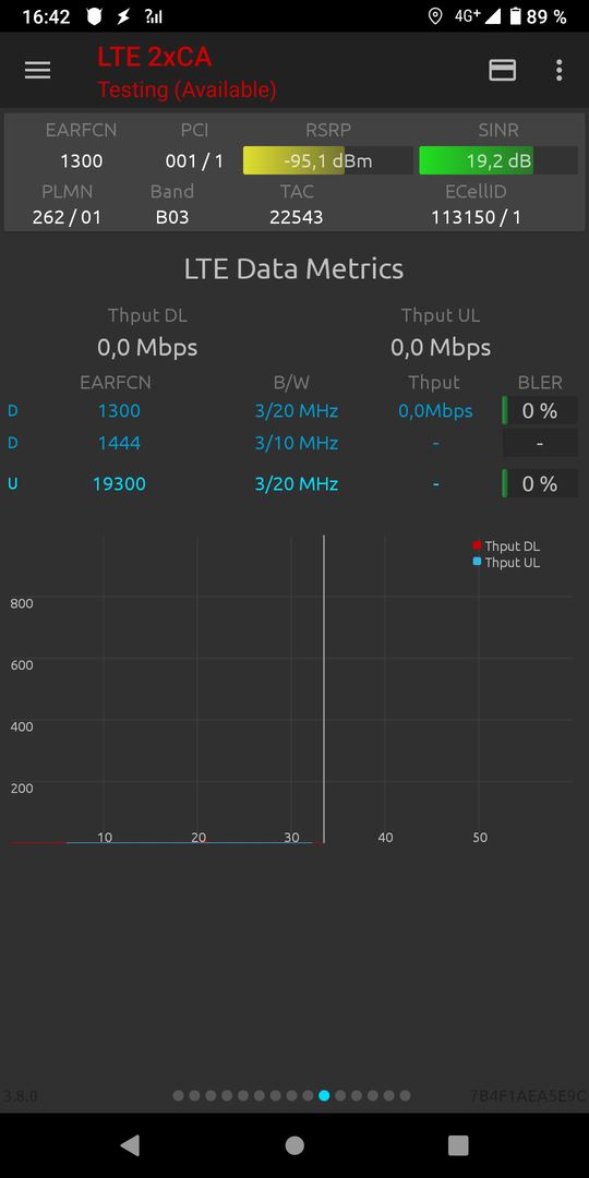

3CA ist bei der Telekom drin:
Welche Bänder genutzt werden ist aber nicht direkt ersichtlich.
Primär auf jeden Fall Band 3, die zweiten 10 MHz wohl auch und die 15 MHz Band 1?

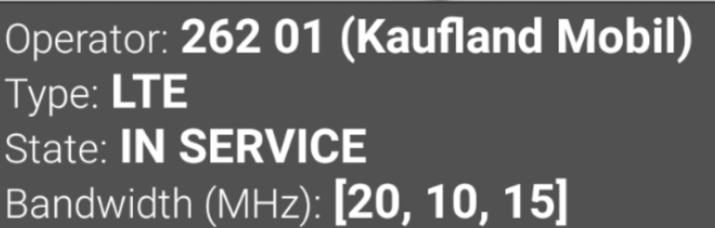

So würde ich es auch deuten. Aktiviere bitte unten rechts über das Drei-Punkte-Menü "Show neighboring cells", dann kann man es ein wenig zuordnen.
Reaktionen: Chefingenieur
Ja das hatte ich aktiv, bzw. nutze ich parallel noch den NetMonitor von Vitaly V, da ist es etwas übersichtlicher.
Hab gestern noch 20,10,10 MHz gehabt, das war dann wohl B3,B3,B20

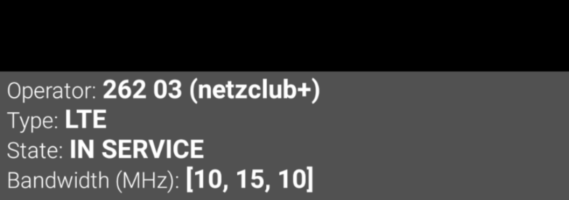

Werde Mal bei Gelegenheit die Netzclub Sim einlegen, der Sender in der City hat laut Cellmapper B1,B3,B20
Mal schauen was da rein kommt.

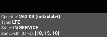

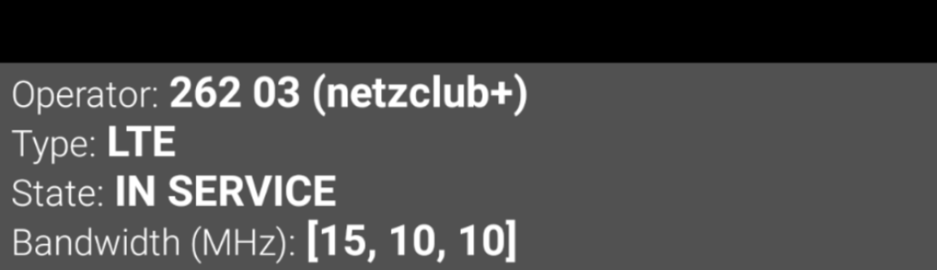

So, also 3CA ist auch bei o2 drin
Hier einmal B3, B1, B20:
Und kurze Zeit später mit B1 als primäre Zelle:

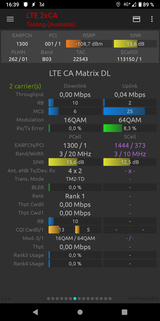

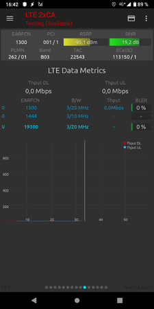

@Andy
Musst dich nicht entschuldigen.
Der Guru ist schon fein, leider nur mit Root nutzbar 😞
