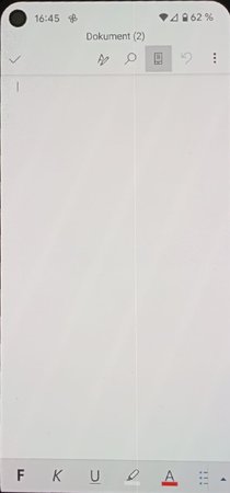

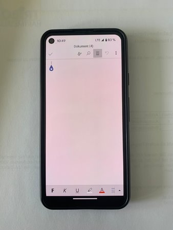

Hallo, kannst du mal ein Foto davon machen? ( mit anderer Camera etc.)
Danke.

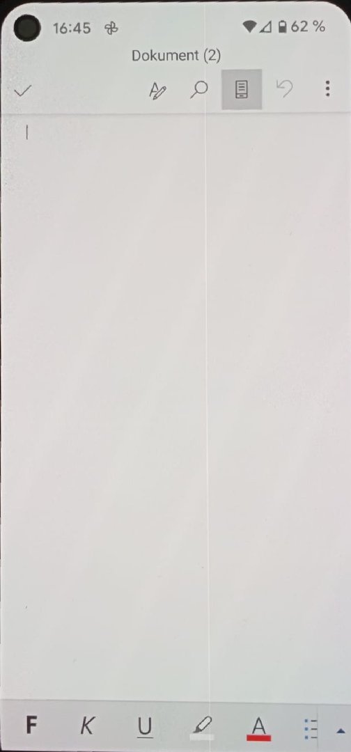

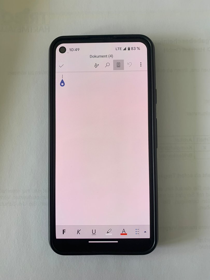

Hallo hier ein Foto von dem Strich auf dem Display.
Reaktionen: RuHe
Möchte dir keine Angst machen, aber, das ist kein gutes Zeichen...
Hast du noch Garantie auf dem Gerät?

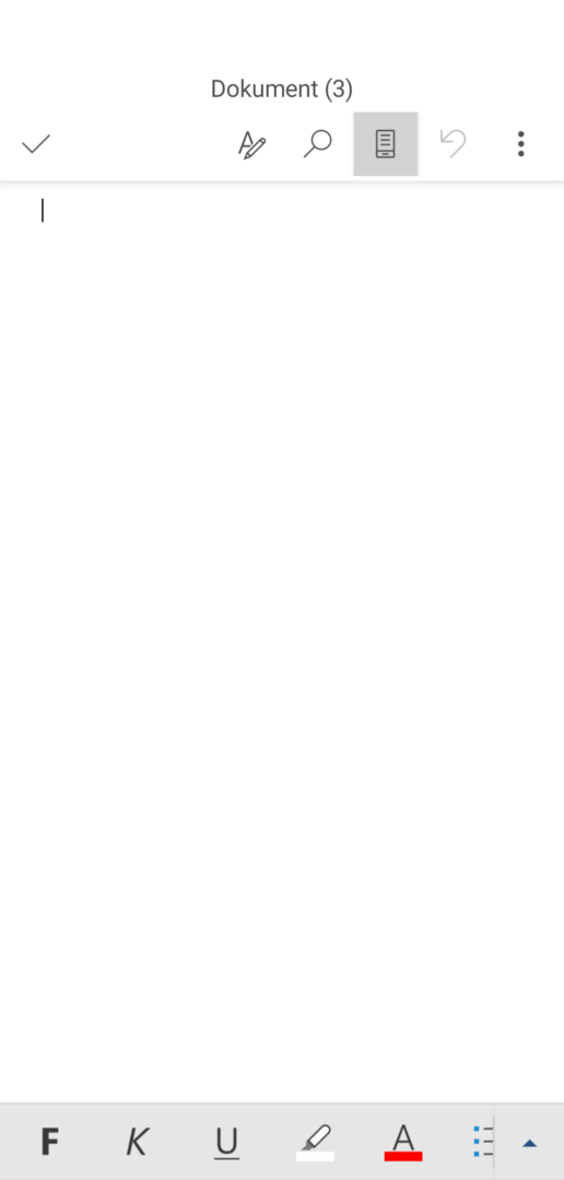

Hallo zusammen, hier ein kurzes Update zu zu dem dünnen weißen Strich auf meinem Display. Im Moment ist er weg, mal sehen wie lange diesmal!?
Das kann schon bei der nächsten Belastung, zB Tragen in der Hosentasche, wieder da sein.
Ich dachte, dass der Strich auf Screenshots nicht zu sehen ist?
Ich meinte, warum machst du einen Screenshot, wenn es darauf sowieso nicht zu erkennen ist. ;)
