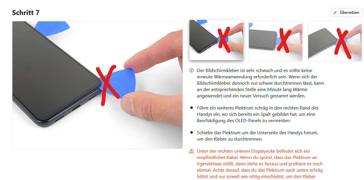

Ich habe es nach dieser Anleitung gemacht.
Google Pixel 4a Akku tauschen
Aufpassen bei "Schritt 7", maximal 1,5 mm in den unteren Ecken und der unteren Kante das Plektrum einführen!
Bitte die Kommentare lesen.

Danke @ThomasSc
Mein 4a ist bereits wieder mit neuem ATL-Akku zusammengebaut und funktioniert.
Habe nochmal mit 100°C Heißluft 6 Minuten die Ränder bearbeitet, aber viel entscheider war wohl der Saugnapf. Hier muß man schon ordentlich Pack-An haben und die eher "günstigere" Version aus dem beiligenden Kit ist nicht so einfach im Handling.
