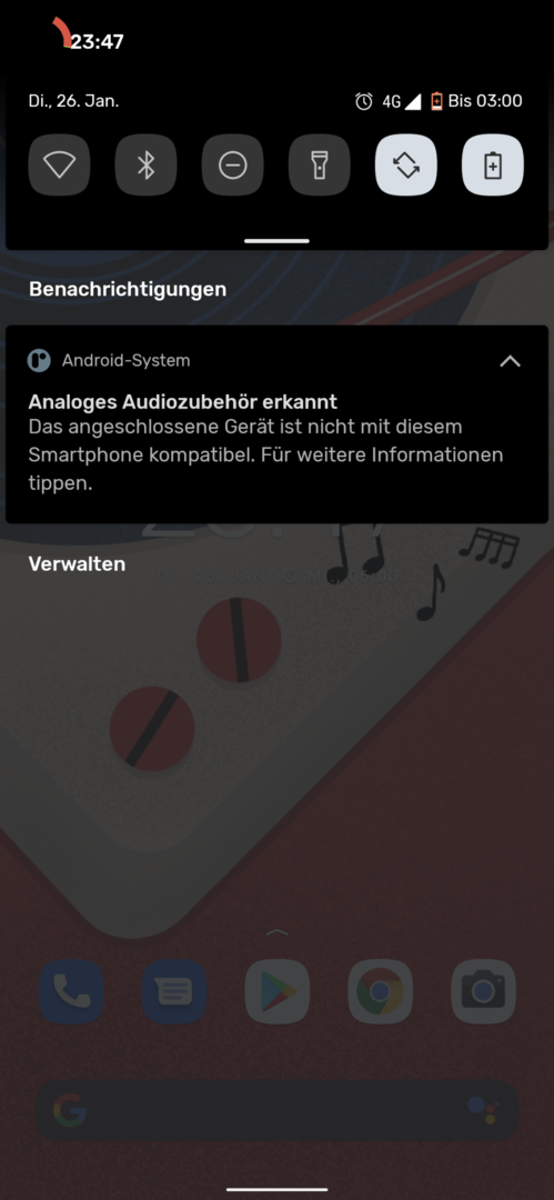

Hallo ich hoffe jemand kennt sich aus und kann mir helfen. Ich habe bereits das Internet durchforstet, aber nichts brauchbares gefunden.Seit heute zeigt mein Handy die Meldung in der notifikation Leiste an, dass ein analoges Audio Zubehör erkannt wurde seitdem kann ich mein Handy nicht mehr laden.
Hier noch ein Bild davon
