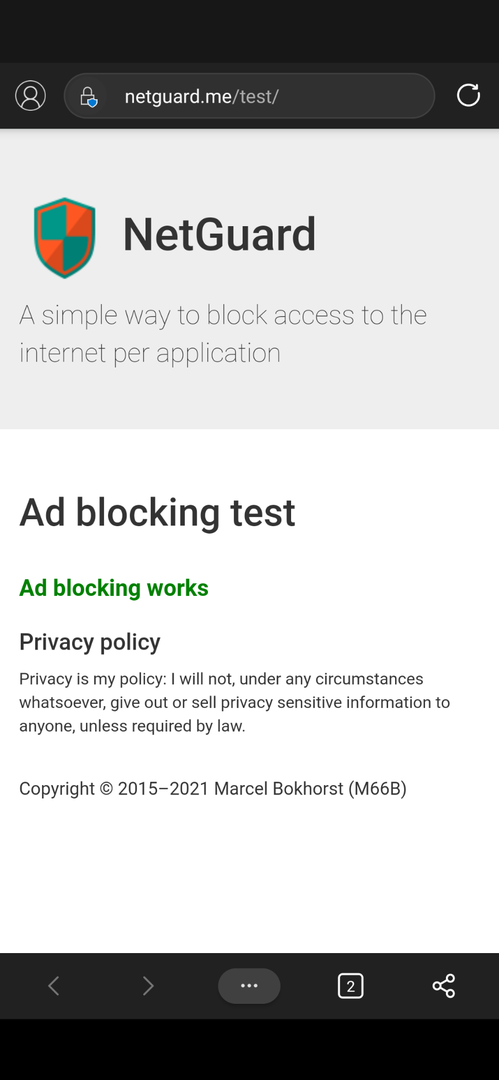

Hallo habe die Pro Version von Netguard von Github.
Habe Hosts-Datei unter Einstellungen/Sicherung heruntergeladen.
Unter NetGuard - Ad blocking test geschaut, und der Test zeigt: Ad-blocking doesnt work
Datenverkehr filtern etc. ist alles eingeschaltet.
Was mache ich falsch?

Also, wenn ich netguard.me/test über den Bromite Browser mache wird mir Ad-blocking doesnt work angezeigt, nehme ich den anderen Browser dann wird Ad-blocking works angezeigt.
Und wenn ich Oben vom runterwische werden mir ...erlaub, ...blockiert, 76486 hosts angezeigt.
Also lag es am Browser. Aber warum ist das so?
