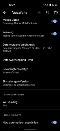

Aber warum habe ich diese Volte Funktion nicht. Bin direkt bei Vodafone.
Die Einstellung sollte unter Einstellungen-> Netzwerk & Internet -> Mobilfunknetz -> "Deine Sim" sein.

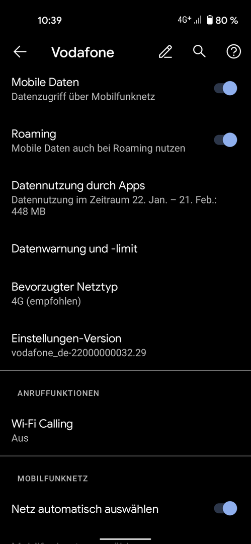

Nix da.. :-(
  • Wow
Reaktionen: Chefingenieur
Sieht bei mir auch so aus - bin bei Lidl Connect = Vodafone

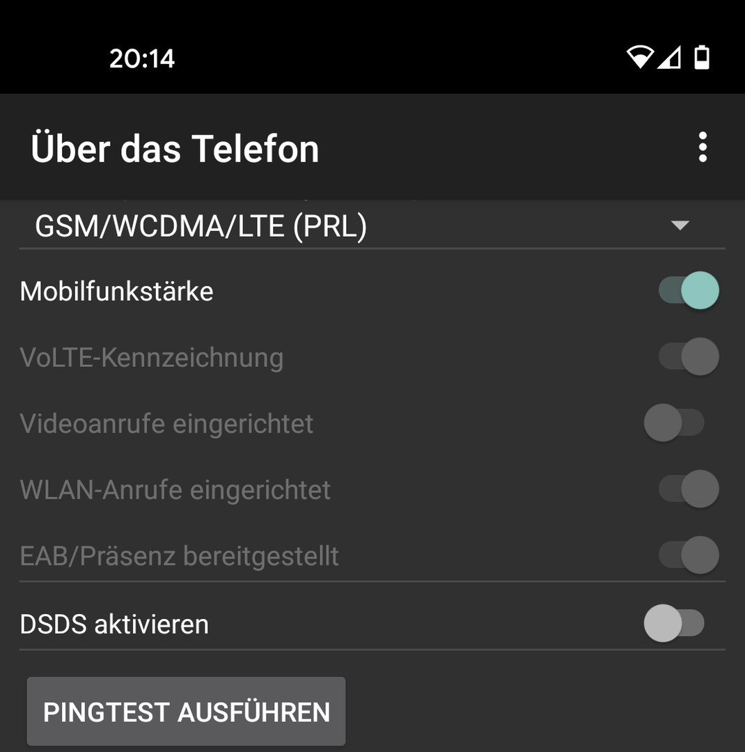

Code *#*#4636#*#* getestet?
screenshot_20201225-201445-png.851524
Reaktionen: Tonimaggaroni

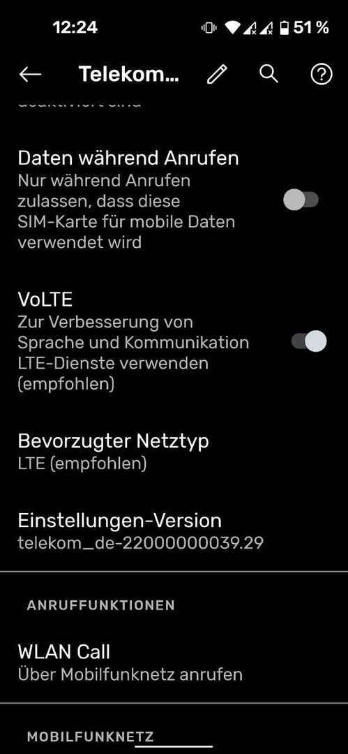

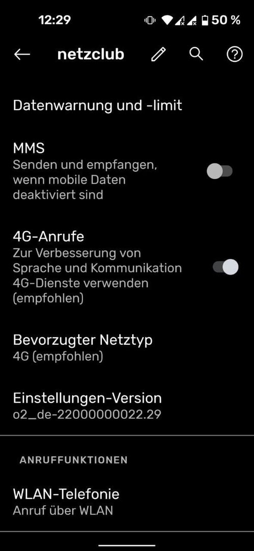

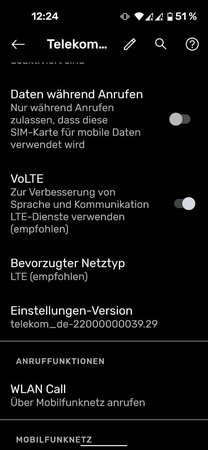

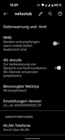

Einmal mit der ESim von Telekom und das andere von Netzclub über 02

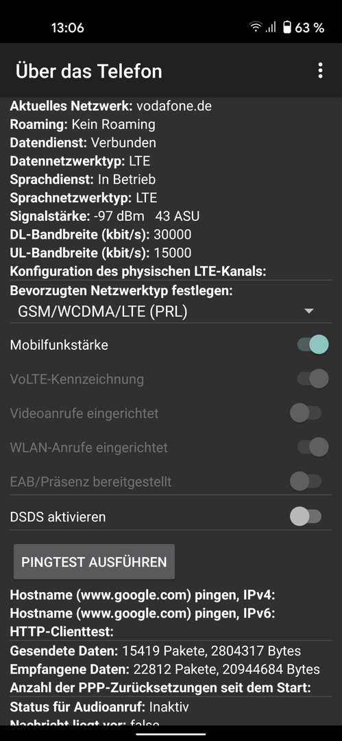

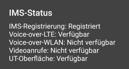

Sieht bei mir so aus. Ist es also aktiviert?
@Tonimaggaroni
Wenn du in dem Bildschirm oben rechts das 3-Punkte-Menü antippst und den IMS-Dienststatus abfragst, sollte diese Info angezeigt werden (siehe Screenshot).
Ob VoLTE funktioniert, sieht man auch, wenn bei ausgeschaltetem WLAN bei/nach Verbindungsaufbau weiterhin LTE in der Statusleiste angezeigt wird.
@Berlino
Sieht genau so aus bei mir. Dann liegt die schlechte Sprachqualität an was anderem. Versuche mal mein altes S7 unter den gleichen Bedingungen.
