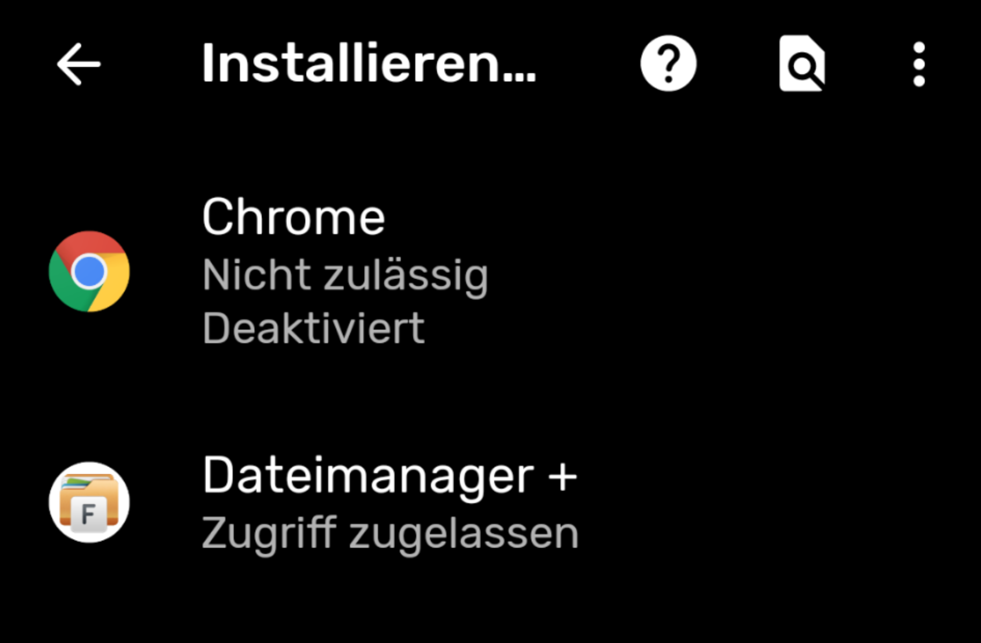

Die Einstellung befindet sich unter Apps & Benachrichtigungen, Erweitert, Spezieller App-Zugriff, ziemlich weit unten "Installieren unbekannter Apps" und nicht in den Entwickleroptionen.
Dort gibt man die App frei die dann die APK installieren darf, z.B. den Dateimanager

Also ich nutze den Dateimanager -> File Manager - Apps on Google Play
Der ist für die Installation von unbekannten Apps freigegeben. Wenn ich damit auf eine APK tippe startet die Installation.

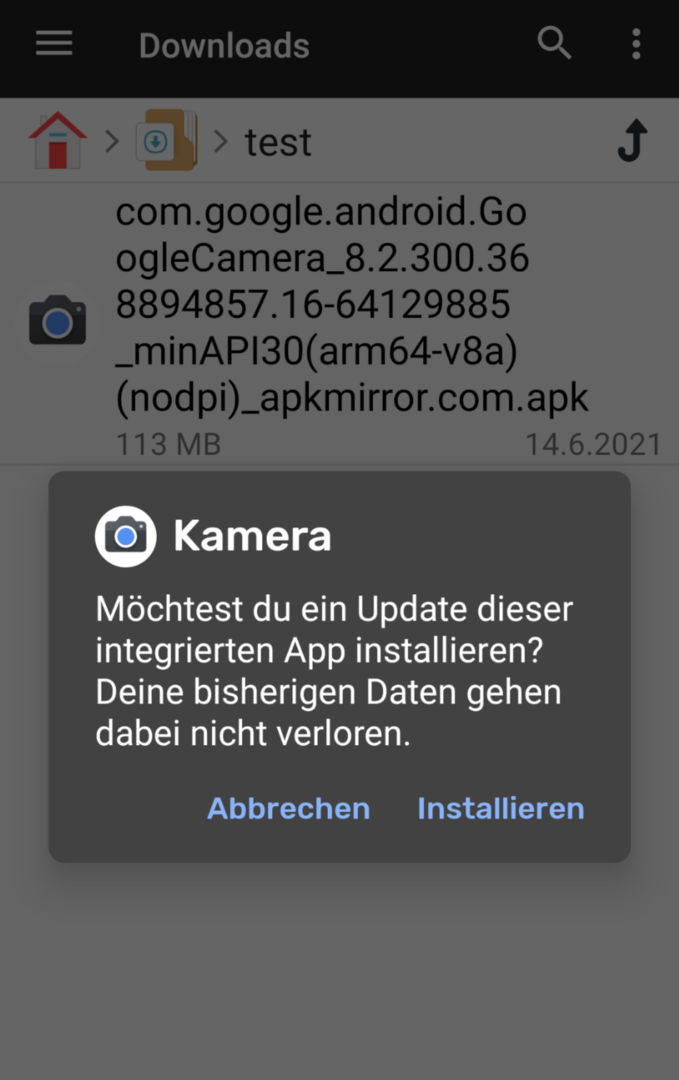

Ich habe jetzt einfach auch Mal die erste apk herunter geladen, bei mir kommt dann sofort die Frage ob ich installieren will Screenshot_20210614-202541.png
Der Dateimanager ist für die Installation freigeben

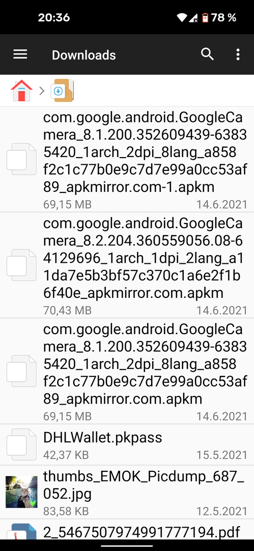

Bei mir sehen die Datein auch ganz anders aus :confused2:

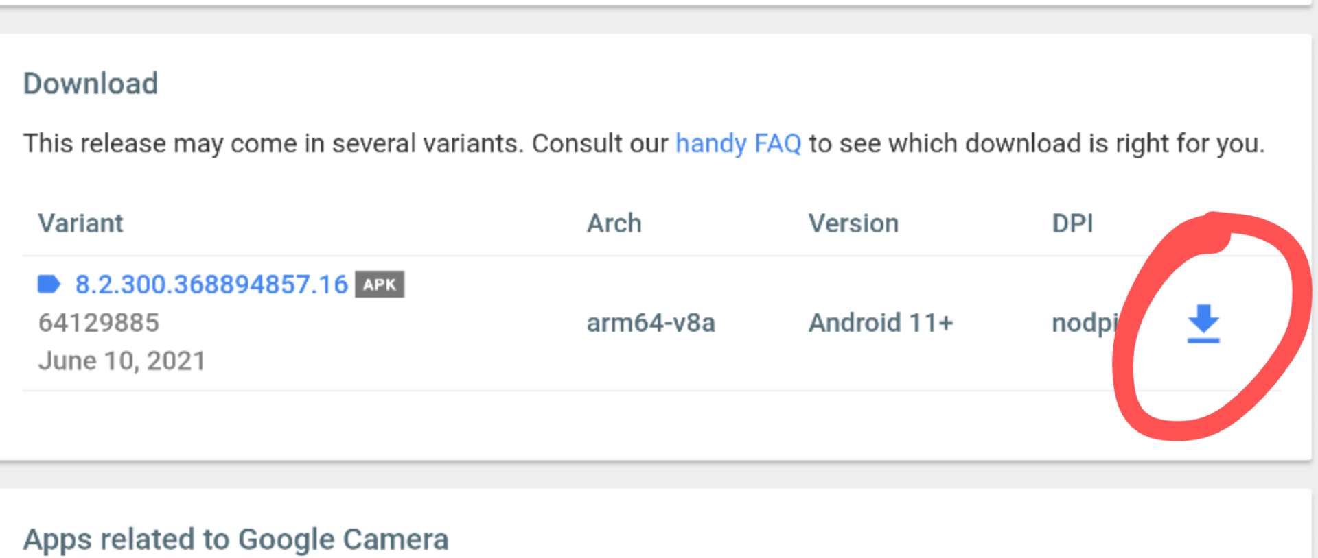

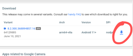

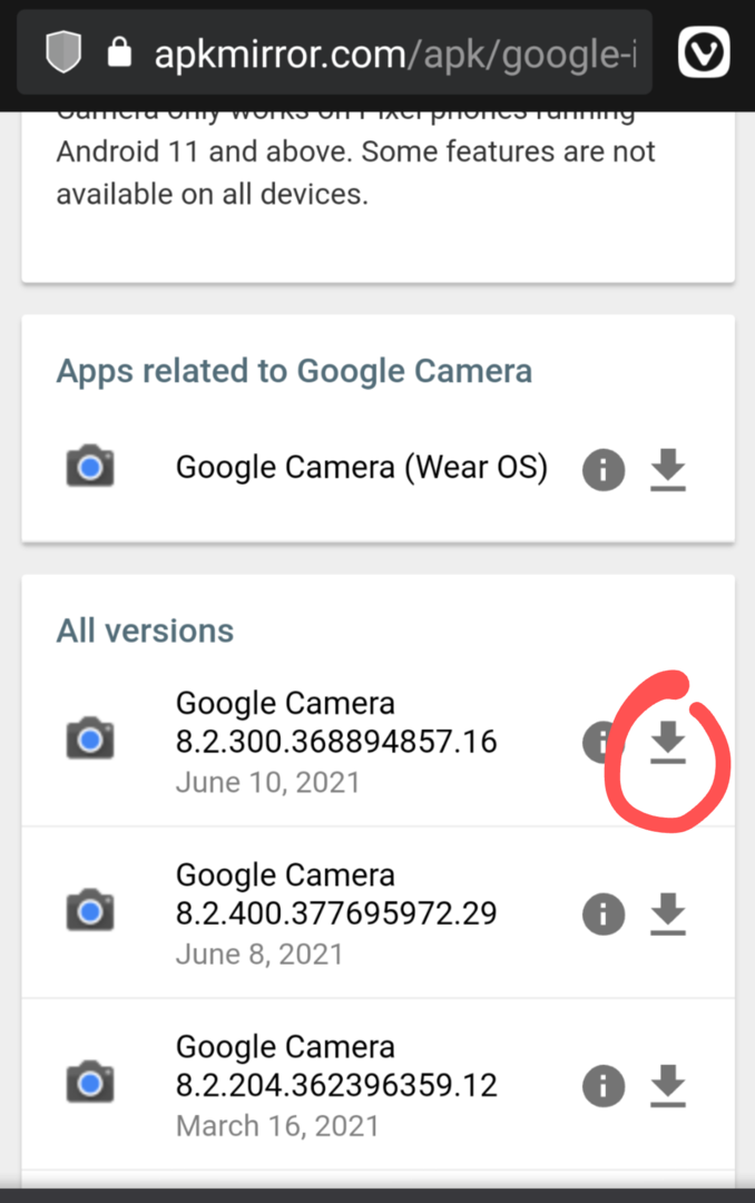

Bei deinem Link immer auf dem Pfeil nach unten getippt.
Zuerst:
Und auf der nächsten Seite runter scrollen zu:
@Acci83 das sind ja auch alles .apkm-Dateien und keine regulären .apk-Dateien. Lade dir mal die App "APKMirror Installer" aus dem Play Store herunter und installier die Dateien darüber. Die App ist noch im Early Access-Programm, daher kann ich hier leider keinen Link teilen.
