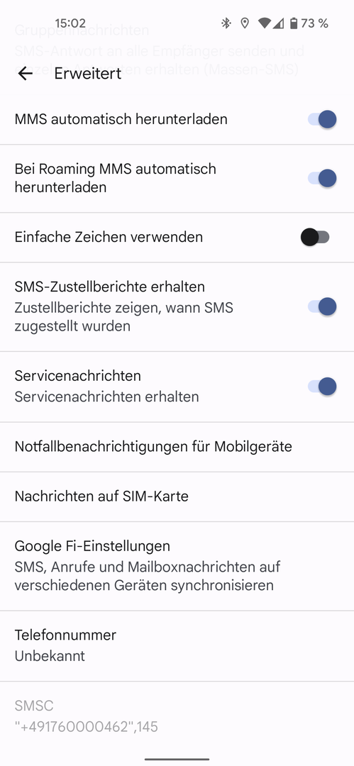

@MK-Matthias Versuche Mal in der Messenger App unter Einstellungen-Erweitert ganz unten die Nummer einzutragen. Eventuell hilft das!
Ansonsten fällt mir dazu auch nichts ein außer noch die Internet Einstellungen Mal rauslöschen und vom Anbieter neu zukommen lassen.

In der Messages App unter Einstellungen und Erweitert steht dort die aktuelle Telefonnummer?
Unter Einstellungen und Chatfunktion, sofern aktiviert, steht bei verbunden auch die aktuelle Telefonnummer?
vielen Dank erstmal für die Antworten. Die korrekte (aktuelle) Telefonnummer ist überall hinterlegt.
