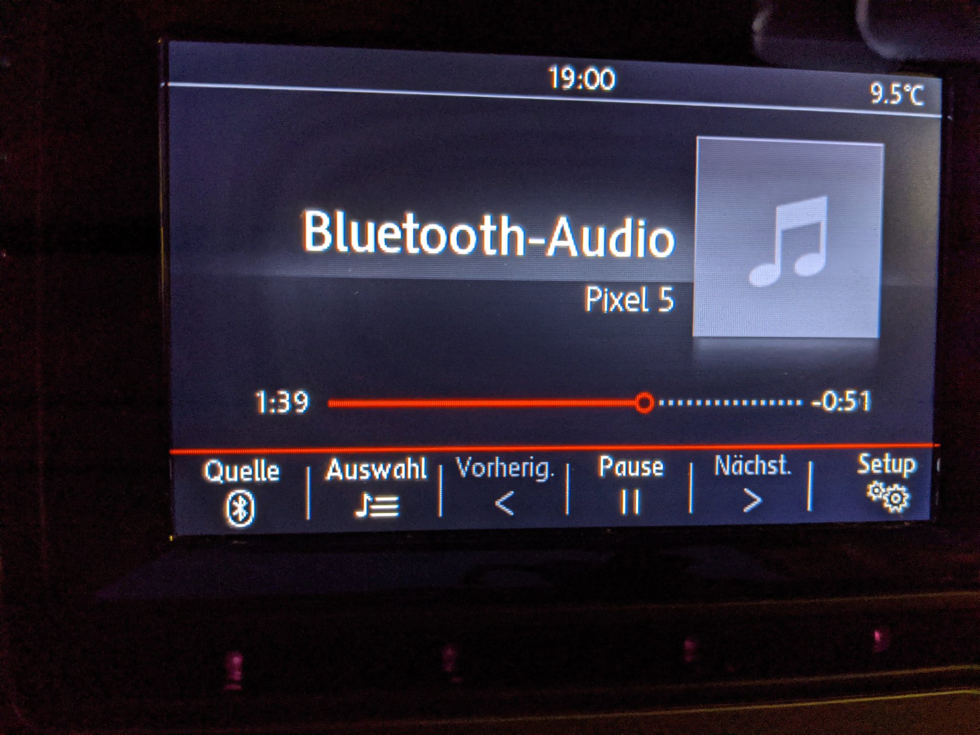

hat jemand von euch auch das Problem, dass euer Autoradio nur mit dem Pixel 5 den Titel nicht mehr anzeigt?
Da steht nur Bluetooth Verbindung und Pixel 5 siehe Bild.
Beim Nord, 4XL und iPhone 11 wurde mir immer der Interpret und Songname angezeigt.
Es ist egal ob Spotify, YouTube oder sonstige App.

Ja habe ich auch. Nur wird bei mir nicht Mal Ton abgespielt. Konnte es heute aber nur kurz testen.
Habe das selbe Problem (Skoda Octavia 2015).
Lenkradbedienung funzt auch nicht.
Mit dem Pixel 3a meiner Frau (Android 11) funktioniert jedoch alles wie es soll.
Vermute also es ist ein Pixel 5 spezifischer Bug und kein generelles Android 11 Problem.

Bei mir im 2018er Passat funktioniert alles ohne Probleme. Dafür hat meine Frau mit ihrem Pixel 2 seit dem Android 11 Update die gleichen Probleme wie ihr. Ich habe ihr Handy heute mal bei gekoppelt. Klingt für mich eher nach einem Android 11 Problem..
Hab zwar den P5 noch net kann aber auch sagen das mit Android 11beim P3 was net sauber läuft. Bei mir sind die Infos mit den Titel davor vertauscht. Künstler stimmt dann is es nen anderes Album und Songtext.
Ich kann das Problem leider bestätigen und ich fahre ebenfalls einen Golf 7. Ton wird bei mir abgespielt, aber der Titel des jeweiligen Tracks wird nicht angezeigt und ich kann auch nicht den nächsten oder vorherigen Track über das Radio ansteuern. Habe es sowohl mir Spotify als auch mit Soundcloud getestet. Mit meinem Pixel 3a (Android 11) hat alles noch funktioniert. 😓

In den Entwicklereinstellungen (unter Einstellungen -> Über das Telefon -> Mehrmals auf Build-Nummer ganz unten tippen) kann man die Bluetooth AVRCP Version ändern. Ich hatte damals auch mal das Problem mit der Titeleinblendung und die Einstellung einer anderen Version konnte das Problem lösen.

Standartmäßig ist AVRCP 1.5 eingestellt und damit funktioniert es nicht.
Ich kann jedoch bestätigen, dass die Änderung in AVRCP 1.4 den Fehler sofort abgestellt hat.
Die Version 1.4 ist auch beim Nord, Pixel 4 XL und P30 Pro als Standard ausgewählt.

Ich habe die Entwicklereinstellungen des Pixel 5 mit denen des Pixel 3a verglichen: beim Pixel 3a ist 1.4 als Default eingestellt, beim Pixel 5 jedoch 1.5.
Habe beim P5 nun auch 1.4 eingestellt, und siehe da: es funktioniert wieder alles 😊

So habe ebenfalls auf 1.4 eingestellt. Anzeige funktioniert, jedoch kann ich mit dem Radio nix steuern. Hat das jemand probiert?
SEAT Leon (5F) FR, BJ 2014 ebenfalls. Keine Navigation am Lenkrad möglich, ich sehe mir den Stand an welcher der Song gerade ist.
Kein Titel & die Anzeigen liegen übereinander.
Bei mir funktioniert es auch wieder problemlos nachdem ich 1.4 eingestellt habe. Titelanzeige und skippen.
Cupra Ateca Bj 20 MIB2
Bei mir funktioniert die Navigation am Lenkrad nachdem ich AVRCP 1.4 eingestellt habe (Skoda Octavia Bj. 2015)
Ich habe zwar ein Pixel 3, aber seit dem Dezember Update leider das gleiche Problem. Keine Titelanzeige im VW Golf 7 mehr und Titel skippen geht auch nicht. Habe den Tipp mit Umstellung auf AVRCP 1.4 heute Morgen versucht, leider keine Änderung. (als Standard war 1.5 im Pixel 3 eingestellt)
