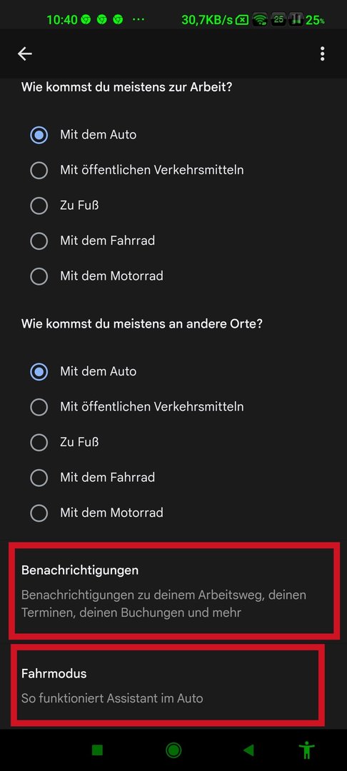

Warst du unter Einstellungen - Google - Persönliche Sicherheit - Reiter deaktivieren
Einstellungen - Google - Einstellungen für Google Apps - Google Suche - Google Assistant und Spracheingabe - Google Assistent - Verkehrsmittel - Fahrmodus - hier alles kontrollieren.
Google Maps - dein Avatar drücken - Navigationseinstellungen - Google Assistent Einstellungen - deaktivieren falls durch vorigen nicht geschehen.

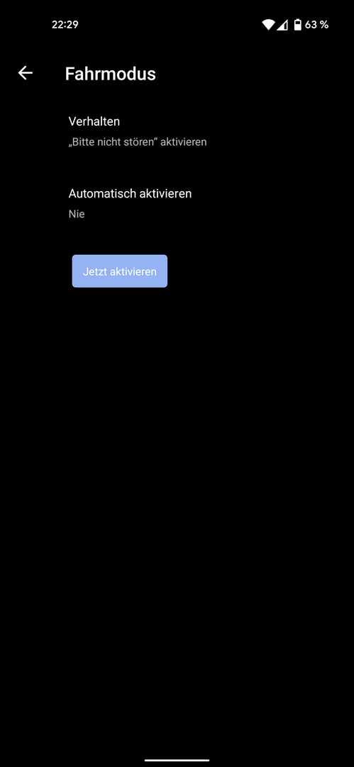

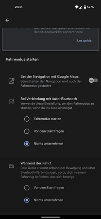

Denke hab alles probiert, siehe Screenshots. Bin mir aber auch nicht sicher ob der Fahrmodus das Problem ist. Weiss halt nicht mehr was ich noch machen soll.

Sorry. Ich verstehe grad nicht wirklich was mir deine Antwort sagen soll, aber wenn ich es so eingestellt habe wie im Screenshot sollte es doch den "Nicht Stören" Modus nicht mehr belasten oder ?

Der Nicht Stören Modus legt sich immer über Alle Voreinstellungen wenn nicht explizit Ausnahmen gemacht wurden
Ja aber die Ausnahme habe ich doch gemacht. Oder nicht ?
