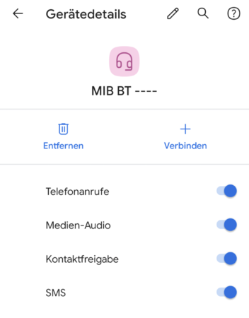

Bei dem verbundenen Bluetooth finde ich folgende Einstellungen
Sieht es bei dir ähnlich aus?
Beim Bordcomputer/FSE habe ich keine Einstellungsmöglichkeit bzgl. Klingeln gefunden.
