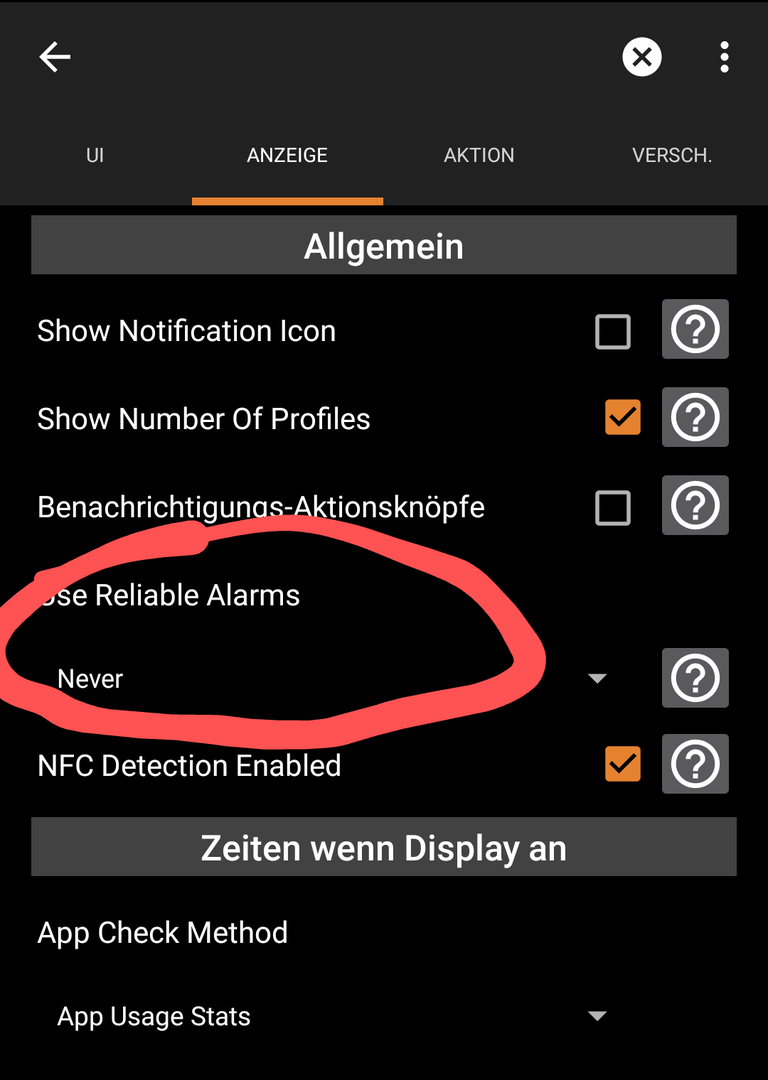

wenn du hier auf 'Never' stellst, ist es weg.
Reaktionen: Denowa und Spawn84

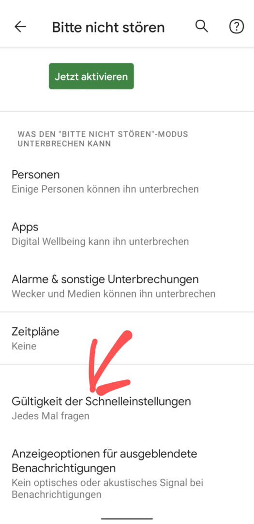

Hast du das so eingestellt?
Ja, es kommt auch jedes mal die Frage, aktuell steht zur Auswahl "Bis zur Deaktivierung", "1 Stunde + -" oder "Bis 09:55"
Und statt "Bis 09:55" sollte dort aber kommen, "Bis 06:45", was ja meine eigentliche Weckzeit ist.
Klasse, vielen Dank! Funktioniert nun wieder zu 100% wie auf meinem alten Sony!
