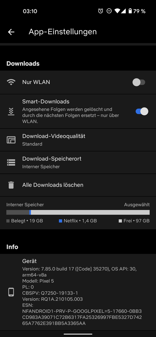

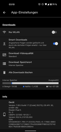

Netflix läuft bei mir in FullHD mit WDL1.
Reaktionen: AssMan
Seltsam. Welche Version hat deine Netflix App? Bei mir ist es 7.85.0 build 17 35270
Hab dieselbe Version. Bei der App mal den Cache gelöscht oder neu installiert?
