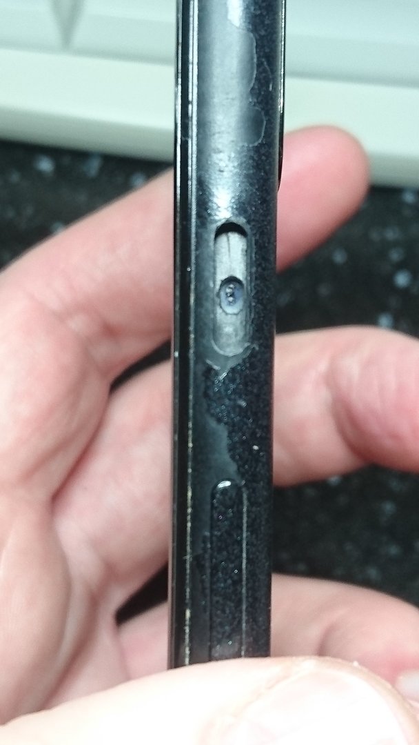

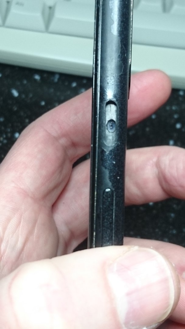

Mir fehlt der Knopf.. Dadurch schlecht einzuschalten.
Bei Ali gibts den als Ersatz. Nur sieht das auf den Repair Videos, die ich so gesehen habe nicht so aus das man den wechseln kann!?

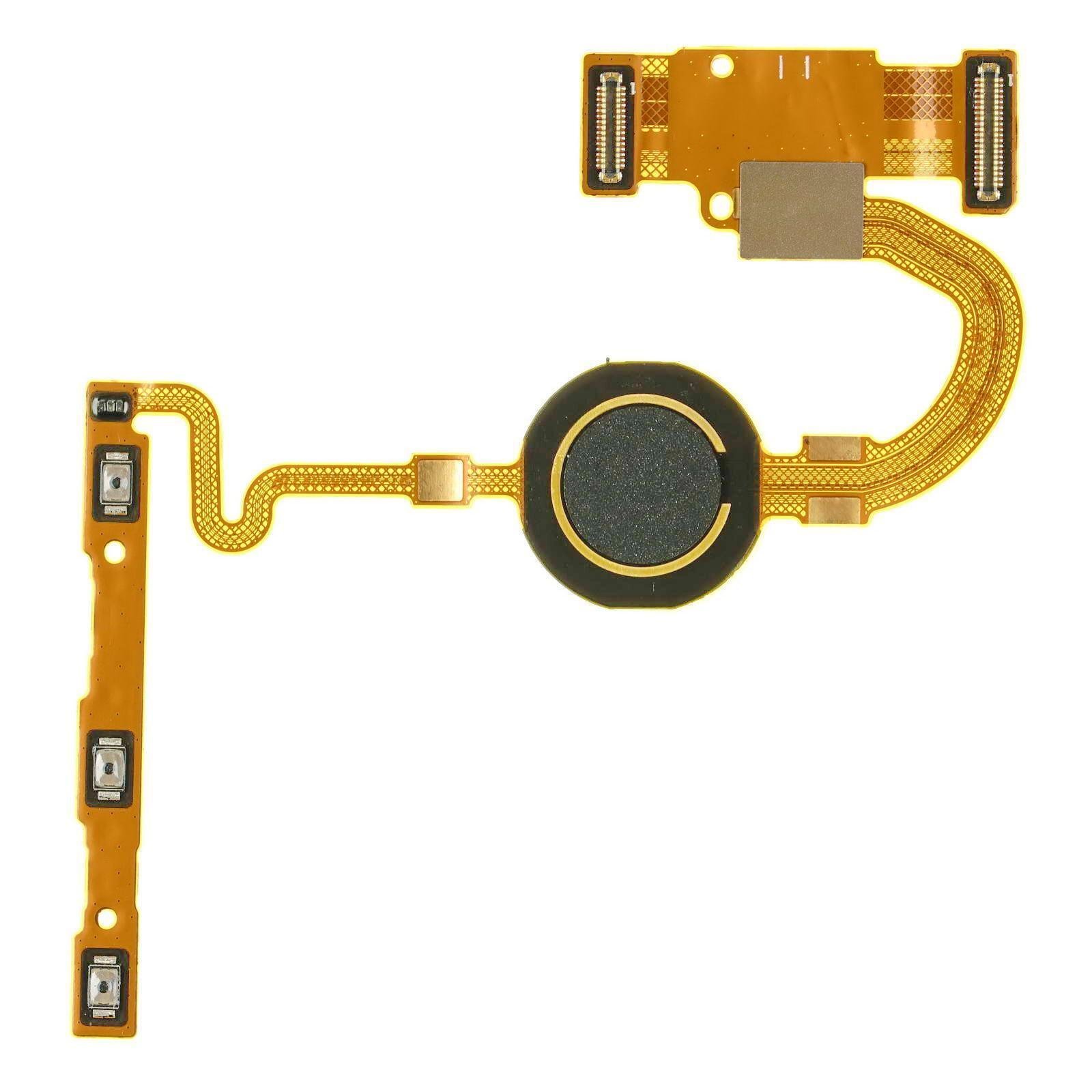

Hinsichtlich der elektronischen Taster des Einschaltknopfes gehört das alles zu einem Gesamt-Ersatzteil gemeinsam mit dem FingerprintSensor. An diesem hängen noch die Taster für Lautstärke und Einschaltknopf. Um diesen zu tauschen, muss so ziemlich alles raus aus dem Gehäuse. Siehe Bild, die Taster sind die Teile unten links.

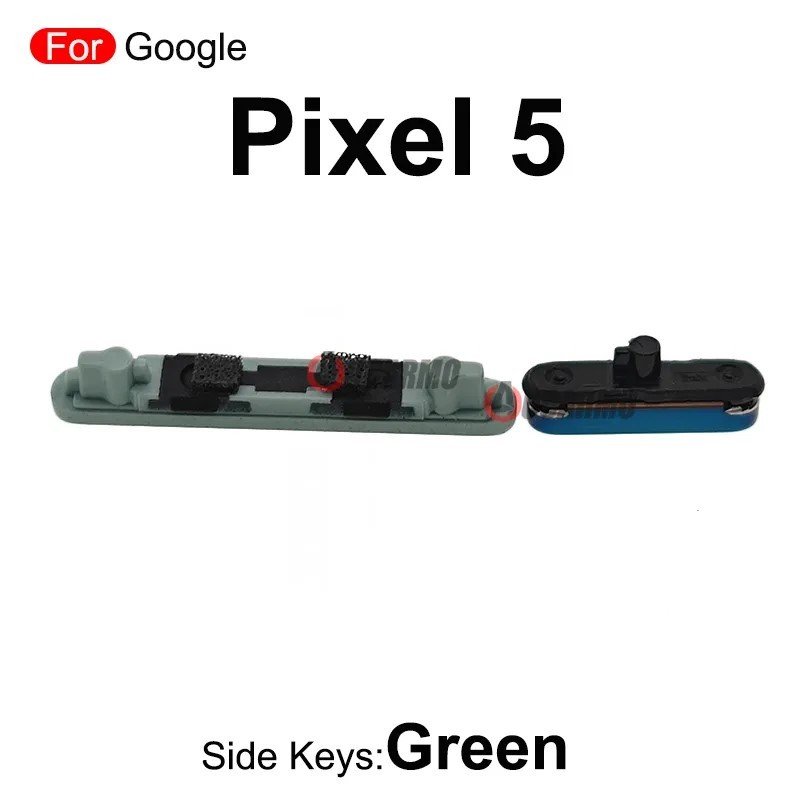

meint Ihr der wird nur von Außen eingesetzt? Dann frage ich mich wie lange der hält.

@Naute ja habe den mit einer ganz dünnen nadel einfach raus gehebelt und den neuen dann reingedrückt.
Hab auch bei einem defekten den Knopf heraus gehebelt und bei mir rein gedrückt. Funktioniert perfekt seit 2,5 Tagen. 👍
