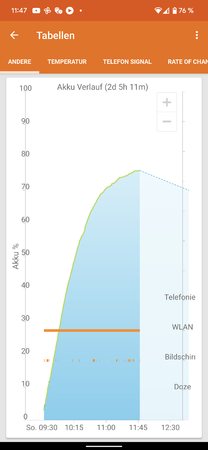

Mein Pixel macht seit Anfang an Probleme beim Aufladen. Ab ca 70 % lädt es nur noch mit 4 Watt und die Powerbank lädt es teilweise gar nicht und geht nach kurzer Zeit aus.
Das Verhalten tritt bei allen Ladegeräten auf.
Jetzt ist meine Vermutung aus allen Beobachtungen, dass meine Akkuanzeige einfach falsch ist und der Akku bereits bei 75 % voll ist.

Die Ladekurve würde gut aussehen, wenn es stimmen würde.

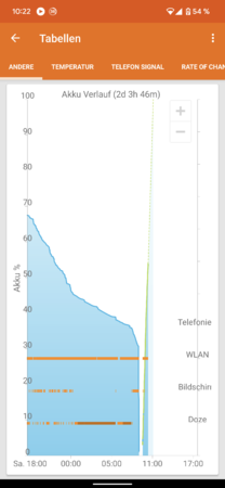

Der Akku war über Nacht einmal auf 100 % vollgeladen, ging dann aber bei ca 30 % innerhalb von 10 Sekunden auf 0 .

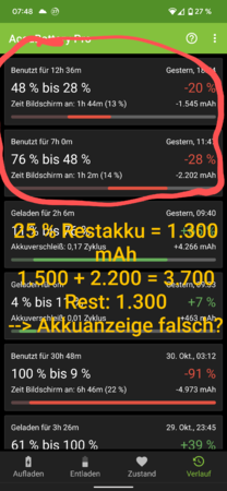

Ich habe derzeit noch 25% Restakku. Laut AccuBattery habe ich von 78 - 25 % 3.700 mAh verbraucht. Das würde zu den 1.300 mAh Restkapazität bei 25 % passen.
Meine eigentliche Frage aber nun ist, wie ich die Akkuanzeige zurücksetzen bzw. neu konfigurieren kann? Habt ihr da eine Idee?
