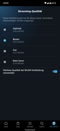

Wie in der Überschrift zu lesen bekomme ich es nicht hin Prime Video in HD laufen zu lassen. Hab in den Einstellungen alles auf optimale Qualität gestellt aber weder im mobilen Netz noch im WLAN kann ich in ordentlicher Qualität Schauen!?Bei YouTube und Disney+ geht es ohne Probleme.

Es ist wie bei meinem xiaomi Mi 9. Das sieht man in der Option die streaming Qualität. Bei optimal sind es 0,46 GB pro Stunde. Meine Frau hat ein Samsung galaxy s21. Dort sind es 1,77 GB pro Stunde. Echt schade

In den Einstellungen. Da siehst du unter dem Reiter streaming Qualität die verschiedenen Abstufungen
Bei mir steht bei optimal 1,82GB

Bei mir läuft's auch nicht auf HD.
Letztes November Build ist installiert.
Hab jetzt die App nochmal installiert aber geht immer noch nicht.
@nice_chriz Ich habe diese Version benutzt:
3.0.309.1257. Ist wohl eine beta. Jetzt habe ich auch die 1,82 gb
Reaktionen: ccey und nice_chriz
Also ich habe die Version 3.0.308.15647 aber trotzdem keine 1,82 gb
Edit: habe gerade die Beta installiert und jetzt hab ich die 1,82gb lol.

Habe mir dank deinem Hinweis auch die Beta drauf gemacht und siehe da es geht. Super Danke.
Danke für den Tipp mit der Beta. Das hatte mich auch schon bei anderen Geräten gestört.
Bei Meinem xiaomi Mi 9 geht es mit der beta nicht. Amazon will das nicht anpassen. Das hat mich damals schon richtig genervt.
