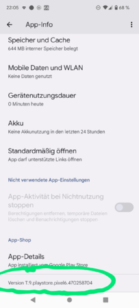

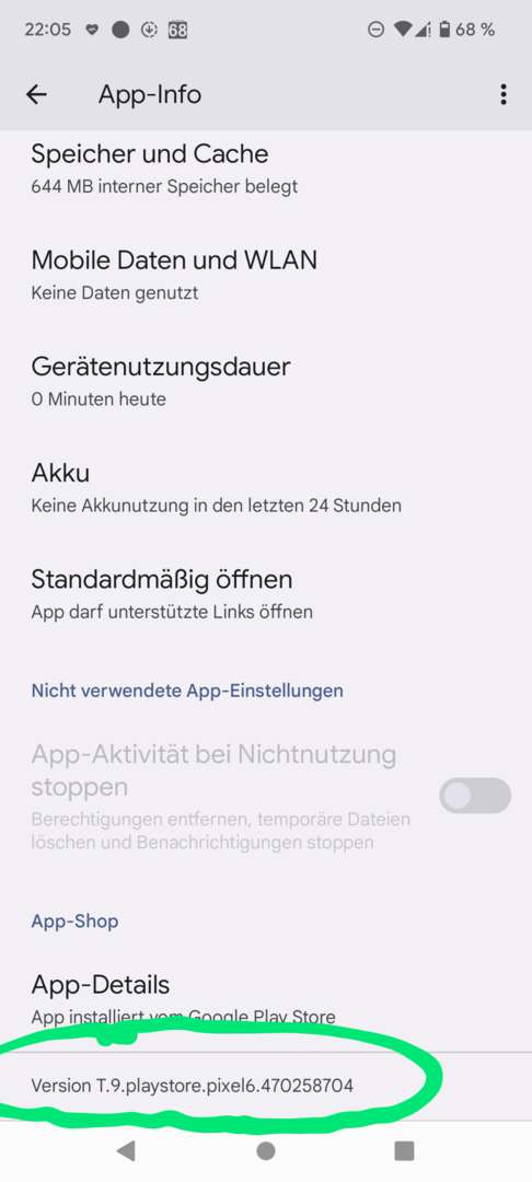

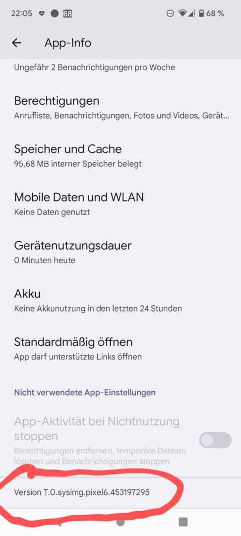

Ich konnte die App gerade ganz normal über dem Playstore aktualisieren.
Auf meinem Phone kann ich problemlos das aktuelle Update deinstallieren und anschließend das aktuelle Update wieder installieren.
Probleme gab es noch nie.
Rote Markierung nach Update - Deinstallation
Grüne Markierung aktuelles Update installiert.
