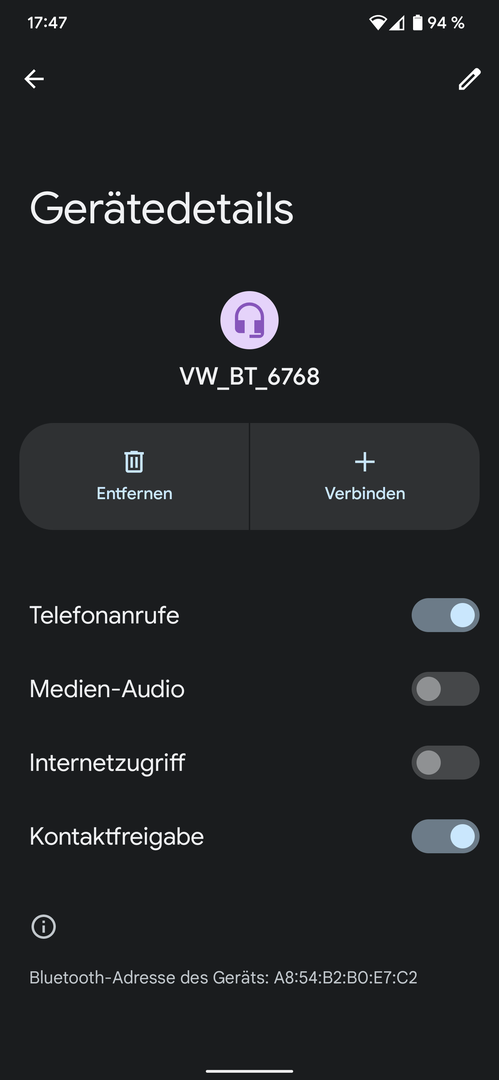

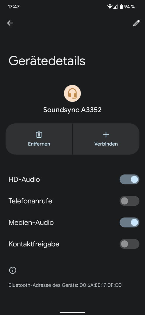

Moin zusammen,
mein Pixel will nicht so wie ich es will.
Kurz die Situation:
Ich habe im Auto 1. das Radio (Für Telefonie, Freisprecheinrichtung etc.) und 2. einen USB Bluetooth Empfänger (für Musik, Qualität besser)
Das Beste wäre, wenn sich das Handy mit beidem gleichzeitig verbinden würden und dann Musik und Telefonie entsprechend zuteilt.
Auch ok wäre, wenn es sich Standardmäßig mit dem USB Empfänger verbinden würde (Dann müsste ich für Telefonie eben das Bluetooth Gerät wechseln)
Aktuell verbindet es sich aber immer nur mit dem Radio, und jedes mal wenn ich Spotify starte muss ich erstmal in den Einstellungen das Bluetooth Gerät umstellen...
Im Anhang einmal die aktuellen Bluetooth Einstellungen.
Gibt es irgendwo eine verstecke Einstellung, z.B. Bevorzugtes Gerät, Automatisch verbinden oder so ähnlich?
Oder muss ich wirklich irgendwas mit Tasker basteln, nur damit sich das Handy richtig verbindet?
Danke!!!
P.S.: Wenn ich beides manuell verbinde funktioniert es perfekt: Musik über Adapter, Telefon über Radio.
Nur automisch verbindet er sich immer nur mit dem Radio...

Im Radio kann ich auch noch 3 Profile einstellen, entweder nur Medien (a2dp), medien und Freisprechen oder alles inkl. Sim Karte übergeben (rsap).
Leider gibts keine "nur Freisprechen" Option...

Kurzes Update:
Ich habe beide Geräte komplett getrennt und das Pairing entfernt + die Verbindung im Radio gelöscht. Dann beim neu verbinden von Anfang an die Einstellungen aus dem Screenshot verwendet. (Davor habe ich mal wieder dran rumgestellt, um den Fehler zu finden)
Heute hat es auf dem Weg zur Arbeit morgens und nachmittags automatisch funktioniert.
Ich werde das die nächsten Tage mal weiter beobachten, aber anscheinend funktioniert es jetzt.
