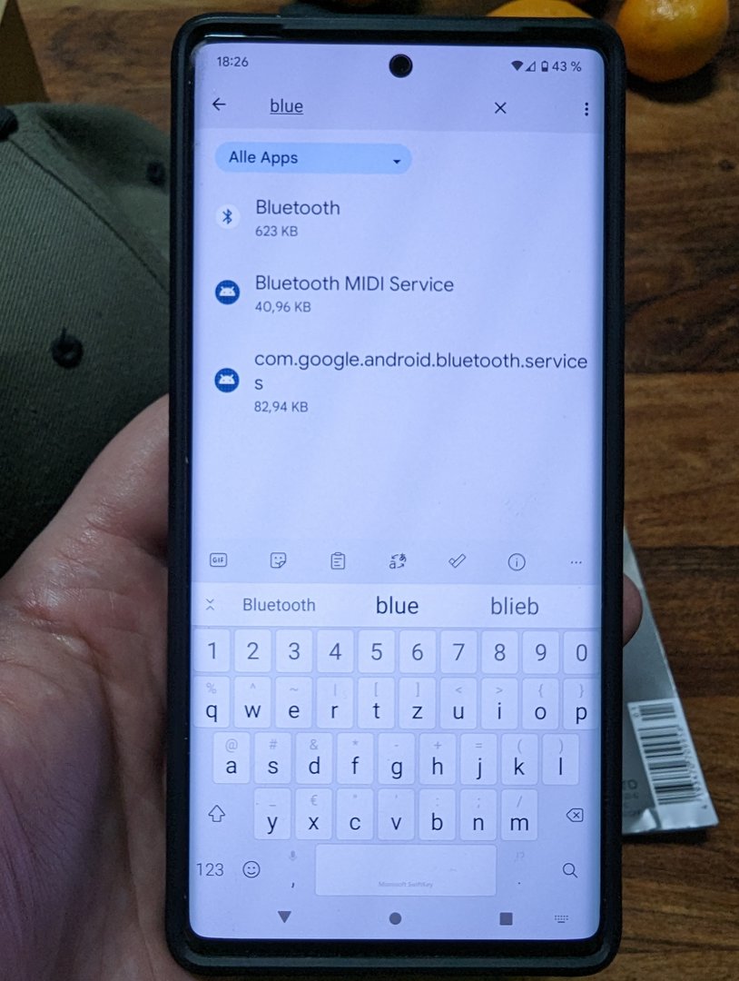

@RealAudipower
Ach, klar... Systemapps...
Sieht hier aber ganz anders aus.
Der Speicher und Cache von "Bluetooth" ist hell hinterlegt und lässt sich nicht antippen bzw löschen.
Dann ist der Fall klar Gerät zurücksetzen, irgendwas scheint da schiefgelaufen zu sein dir fehlen ja Einträge. Kein wunder das sich das Gerät dann Unerwartet verhält
Ich hätte da mal ein Update in verdacht das nicht 100 % korrekt durchgelaufen ist. Aber egal wie da Hilft nur gerät zurücksetzen. Alles andere ist blind Rumstochern. Außer irgendwer hat noch ne zündende Idee

Habe jetzt mal die Google-Suche befragt nach der App "Bluetooth Connect and Play". Finde dazu eine App im Play Store:
App Bluetooth Connect und Play
Kann es sein, dass Du da eine zusätzliche App installiert hast? Sieht mir fast danach aus. In den Standard-Google-Apps ist die so wohl nicht enthalten. Dann würde sich das erklären, wieso Du die im App-Verzeichnis bei der Suche findest.
