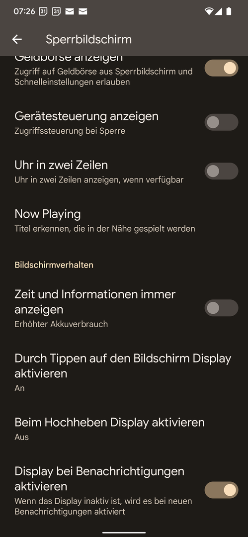

Eigentlich hat das P6 kein DTW, 1* tippen reicht. Einstellung erfolgt über den Sperrbildschirm. Wie es da beim Nova aussieht kann ich nicht sagen. Ggfls. passt da eine Einstellung nicht. Funktioniert es denn mit dem Standard-Launcher?

In den Systemeinstellungen kann man "tap to wake" aktivieren, also einfacher Tap zum Aufwecken.
In Nova kann dann, wenn gewünscht, "double tap to sleep" aktiviert werden, also Doppeltap zum Sperren des Bildschirms.
Diese Kombination funktioniert bei mir gut.

Moin, nutze Nova auf dem 4a5G und tap to wake ist in den Displayeinstellungen aktiviert sowie in Nova Dt to sleep.
Geht wunderbar.
Entsperren natürlich über den Fps.
Aber vielleicht ist das 6er ja anders.
Oder ?!
