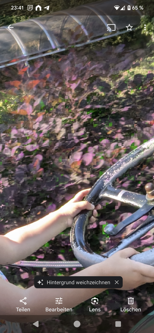

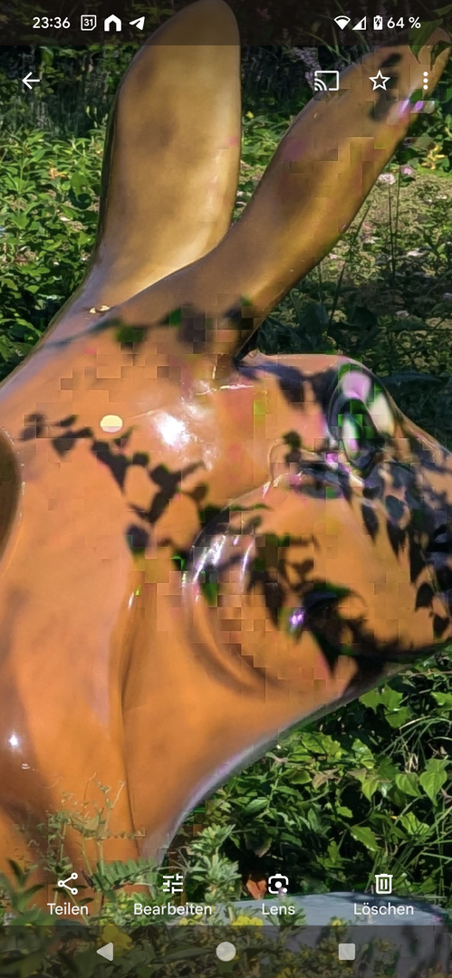

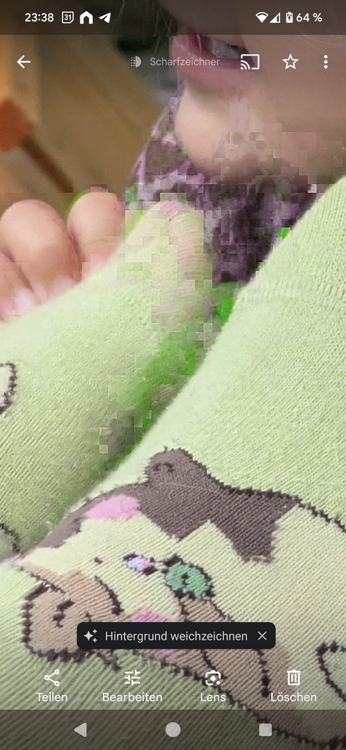

Hi zusammen,
Habe seit längerem zwei Probleme mit meinem Pixel.
#1: Display dunkelt <50% nicht weiter ab, sondern verblasst stattdessen, alles verliert Kontrast. Das Display wirkt grünlich/gräulich. Als ob ein Grauschleier über allem liegt. Sehr nervig nachts im Dunkeln, wenn es so hell ist.
#2: Bewegtbilder sind für die Tonne, da sie in einem Pixelmatsch aus hauptsächlich grünen und magenta Pixeln enden (siehe Fotos). Möglicherweise ein Post Processing Thema, da Fotos ohne Bewegung passen und auch die Videos sind okay.
Habt ihr eine Ahnung, was das sein könnte?
Danke im Voraus.
Alex

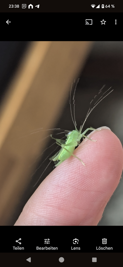

Na das Normale gerät mal zurücksetzen und schauen ob es Stock also ohne Zusatz Apps ok ist. Und bei den Fotos ist halt schwer zu sagen, war ja keiner von uns dabei. Aber bei einigen scheint der Fokus Falsch zu Liegen.
Bei dem Trecker ist das Lenkrad absolut Scharf, im 2ten Bild ist es der Finger nicht das Tier. Und dann noch was Bewegung und Tada man bekommt so nen Käse raus

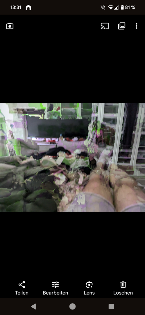

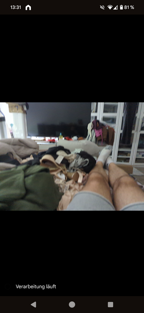

Anbei zwei Bilder. Eines direkt nach Aufnahme gescreenshotet und das andere ein paar Sekunden später nach der Verarbeitung.
Habe auch mal die Pixel-Kamera-Dienste App geresetet, deinstalliert und geupdatet. Hat leider nichts gebracht 😢
