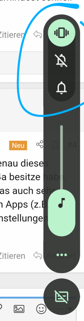

Geht das nicht einfach über die Lautstärketasten?
Reihenfolge auf dem Bild:
Vibration
Stumm
Klingeln+Vibration

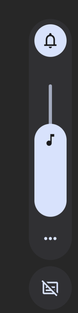

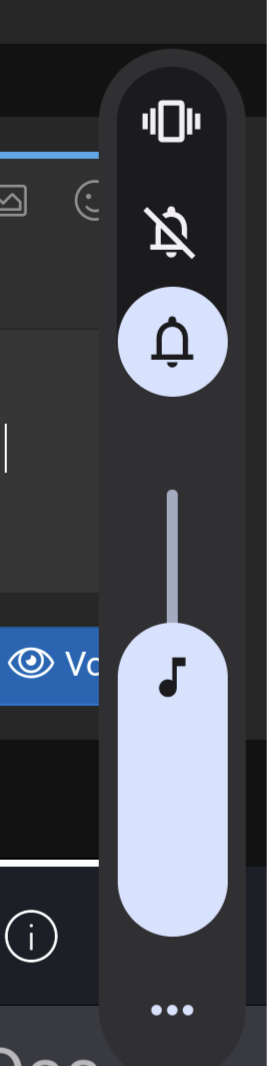

@Meikel_61
Button ist vorhanden. Siehe Screenshot.
Betätigt die Lautstärketaste und tippt auf die Glocke.
Reaktionen: Meikel_61
