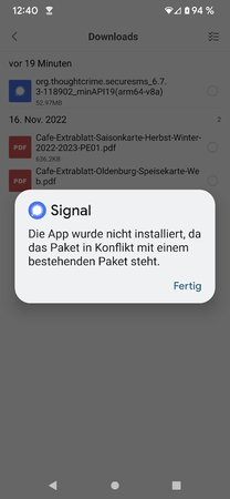

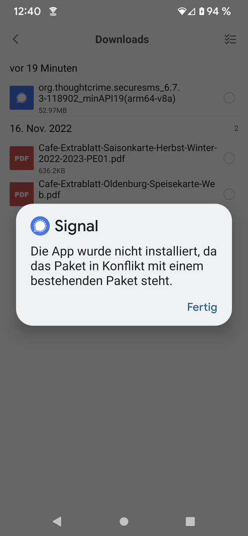

Leider habe ich Probleme, Signal auf meinem Pixel 6 pro zu installieren. Aus dem Playstore installieren bricht mit dem Kommentar: "Signal wurde nicht installiert" ab. Dann habe ich mir über dieses Forum die APK bei APK-Mirror heruntergeladen, Resultat siehe Foto. Damit kann man ja nun gar nichts anfangen. Welches Paket ist gemeint? Wie kriege ich Signal denn nun installiert?
Wie kriege ich Signal denn nun installiert? Ich wäre für eure Hilfe sehr, sehr dankbar. Screenshot_20230107-124010.png

@nickelbine Du hast Signal noch installiert, aber eine höhere Version als die APK. Das ist dann ein Downgrade der App, was nicht möglich ist.
Nein, ich habe Signal nicht installiert, das ist ja das Problem. Die Installation wurde immer, wenn ich es versucht habe, abgebrochen.
Schon beim allerersten Versuch, als das Smartphone sozusagen noch jungfräulich war, wurde die Installation abgebrochen.
Apps werden auch als Packages bezeichnet, was übersetzt eben Paket bedeutet. Jede App hat einen eindeutigen Paketnamen wie bei dir org.thoughtcrime_securesms_xxx.apk
Außerdem hat jede APK eine ganz bestimmte Signatur.
Bei einer Installation wird für die App ein Ordner angelegt, der durch den Paketnamen definiert wird. Ist solch ein Ordner schon vorhanden, wird die Signatur überprüft. Wenn sie passt, wird die Versionsnr. der App überprüft. Ist sie höher niedriger oder gleich, wird die APK im System als ein Update gesehen.
Du hast schon laut Fehlermeldung einen gleichnamigen Ordner, aber die Signatur (oder Version) steht im Konflikt mit der zu installierenden APK.

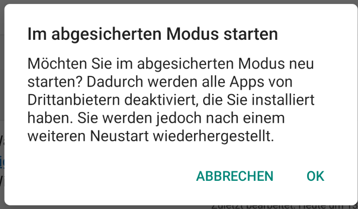

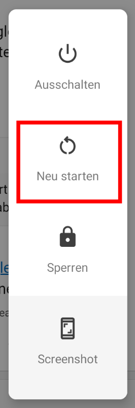

@nickelbine Um es etwas einzugrenzen, kannst du mal im abgesicherten Modus versuchen, Signal über den Play Store zu installieren. Den abgesicherten Modus startest du, indem du dein Handy neu startest, aber anstatt im Power Menü nur auf "Neu starten" zu tippen, musst du den Eintrag gedrückt halten, bis sich ein entsprechendes Menü öffnet.
Leider wie gehabt...Installieren bis 99 %, dann kommt wieder der Installieren-Button. Ohne Fehlermeldung, ohne Hinweis, nix

Leider vergebens, wieder der Hinweis mit dem Paket-Konflikt...ich geb's auf 🤬...auf meinem Tablet (Samsung) läuft es einwandfrei, aber das ist stummgeschaltet und ich habe es leider nicht immer bei mir😒
Trotzdem danke für deine Hilfeversuche
Das macht mich aber schon stuzig. Denn dieser Fehler setzt voraus, dass die App schon irgendwo im System vorhanden ist. Sonst würde er nicht angezeigt werden. Laut deiner Beschreibung muss die App fehlerhaft installiert worden sein o.ä.
