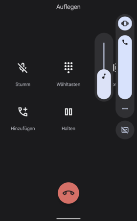

Rechts Telefonlautstärke, links Klingelton. Bei drücken der Laut-/Leiser-Taste während eines Gesprächs ändert sich nur die Hörerlautstärke. Funktioniert wie es soll bei mir.
@Dr.No
Schön für dich 😉 Bei mir bewirkt das garnichts. Ich kann da lautet/leiser drücken bis ich Blasen kriege. Die Lautstärke bleibt absolut gleich.
