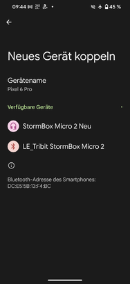

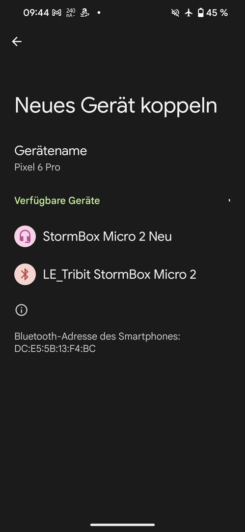

Beim koppeln neuer Bluetooth Geräte zeigt es beide Profile an. Bluetooth normal und LE. Wie und ob das funktioniert habe ich nicht getestet. Immer nur normales Profil ausgewählt.

Hier zum Beispiel eine Bluetooth Box.
Was macht das LE denn anders oder besser?

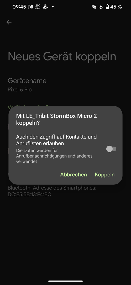

Lässt sich aber bei der Bluetooth Box nicht koppeln. Nur normales Bluetooth geht. Vielleicht zeigt es LE an aber die Box kann es nicht. Bräuchte man sicher passendes Zubehör wo LE geht.
