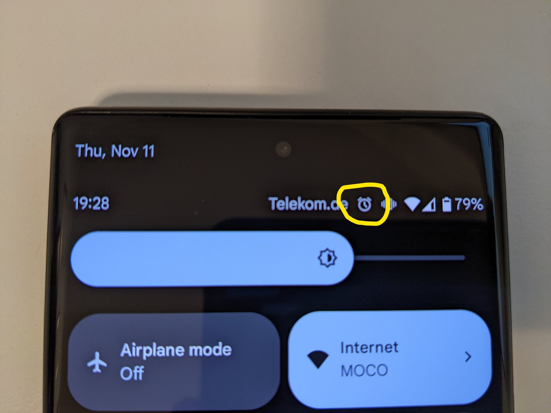

Wecker-Icon, obwohl kein Alarm aktiv?
  • 4 Antworten

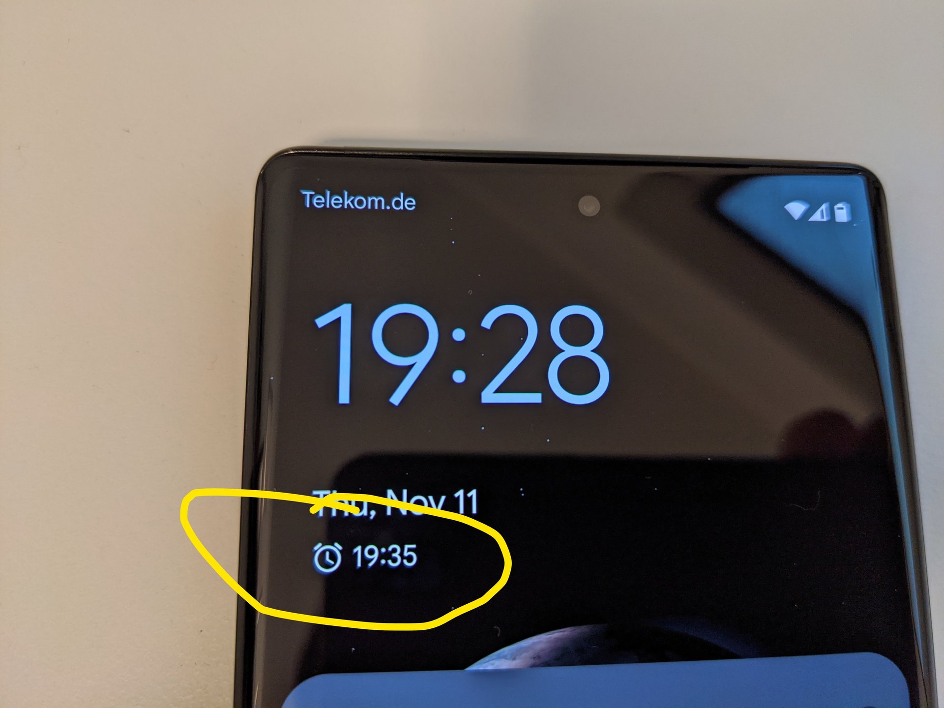

auf meinem Pixel 6 Pro habe ich sowohl auf dem Lockscreen als auch in der Statusleiste ein Wecker-Icon, obwohl kein Alarm aktiv ist! Auf dem Lockscreen sieht man auch eine Uhrzeit dabei, die meistens 8-10 min in der Zukunft liegt. Der Wecker klingelt auch nie, die Uhrzeit wandert einfach weiter.
Es ist definitiv kein Alarm aktiv, ich habe auch keine entsprechenden Kalendereinträge oder Erinnerungen. Ich habe dieselben Apps installiert, wie vorher auf dem Pixel 5 (da sind auch keine zusätzlichen Wecker-Apps dabei).
Irgend jemand eine Idee, woran das liegen könnte?
Vielen Dank bereits im Voraus!
Markus

Hat glaub irgendwas mit der App Tasker zu tun. Hab ich hier im Forum die letzten Tage Mal gelesen. Hast du Tasker installiert?
Reaktionen: MO92119
Hast Du evtl. Tasker installiert? Da kann es bei Nutzung von "Use Reliable Alarms" zu solchen Effekten kommen.
Reaktionen: MO92119 und HTC1
Das war's! Vielen Dank für die schnelle Hilfe - da wär ich nie draufgekommen 🤓
Bei mir war auch ein Wecker Symbol sichtbar, obwohl ich keinen gestellt hatte.
Hab dann herausgefunden, das wenn man in der Alexa App eine Erinnerung erstellt, ebenfalls ein Wecker Symbol Angezeigt wird.
