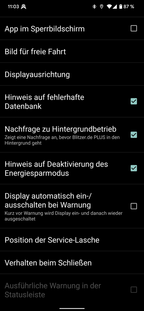

Alternativ kannst ja mal die Einstellung Versuchen das Display nur bei Benachrichtigungen der Blitzer App einschalten zu lassen
@Soulfly999
Danke für Deine Rückmeldung.
Die aktuelle Beta sieht komplett anders aus. Allerdings gibt es die Option mit dem Bildschirm ein- und ausschalten bei Warnung auch bei der neuen Version. Aber das ist nicht das Problem. Das Display geht ja gar nicht mehr aus. Ich bekomme die Ansagen bzw. Hinweise, wenn ein Stauende oder ein Blitzer kommt, per "Anruf" HFP. Ich habe mein Telefon oft einfach in der Tasche. Das heißt, ab dem Zeitpunkt wenn irgendeine Nachricht reinkommt, ist das Display permanent an (und steht auf dem Lockscreen).
