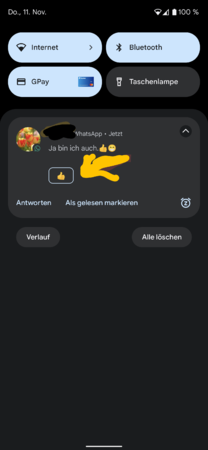

ich stelle seit dem Wechsel auf das P6P fest, dass ich bei einer neuen WhatsApp Nachricht als Pop-up immer Vorschläge für die evtl. Antwort erhalten.
Hier sind entweder Textbausteine, oder Emojis enthalten. Siehe Screenshot im Anhang, wo ich den "Daumen hoch" gelb markiert habe.
Wisst ihr, ob ich diese Vorschläge irgendwo deaktivieren kann? Ich habe bei WhatsApp und im Gboard nachgesehen, aber keine Option gefunden.
Die Gboard Einstellungen wurden ja vom alten S20FE übernommen.
Danke euch!
Grüße

Das kannst du in den Android Einstellungen deaktivieren
Einstellungen --> Benachrichtigungen --> Erweiterte Benachrichtigungen
musst ganz nach unten scrollen.
Damit deaktivierst du das aber generell. Auch für andere Benachrichtigungen, nicht nur bei Whatsapp

Na die Benachrichtigungen von WhatsApp möchte ich nicht deaktivieren. Mir geht es nur um die Textvorschläge für die Antwort.
Da hast du ihn missverstanden. Mit der Deaktivierung von "Erweiterte Benachrichtigungen" deaktivierst du nicht generell die Benachrichtigung, sondern die vorgeschlagenen Aktionen und Antworten für Benachrichtigungen. Das wiederum lässt sich nicht für jede App separat ein/ausschalten, sondern nur grundsätzlich.
Reaktionen: thomasoeli
Ah, sorry. 😊 Jetzt habe ich verstanden! 😉 Dann besten Dank für die schnelle, zielführende Antwort!
