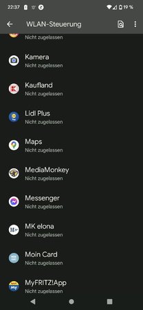

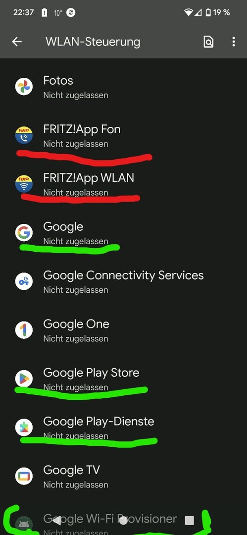

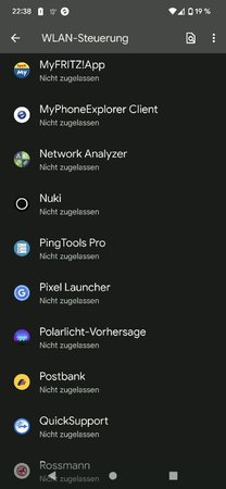

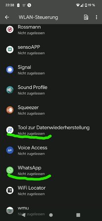

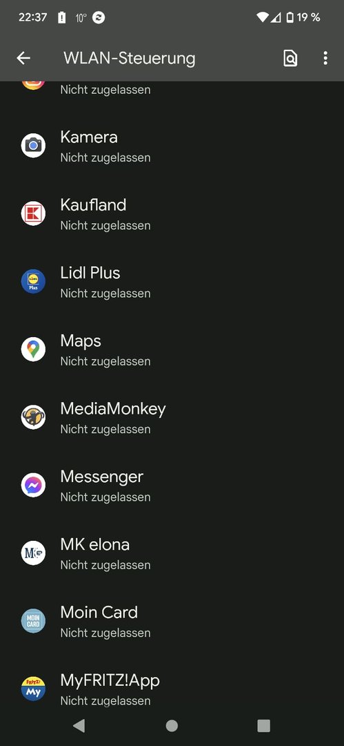

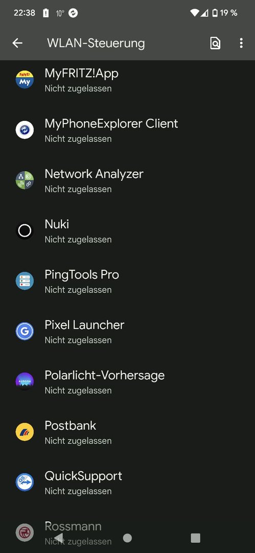

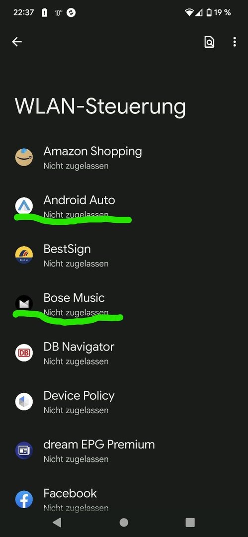

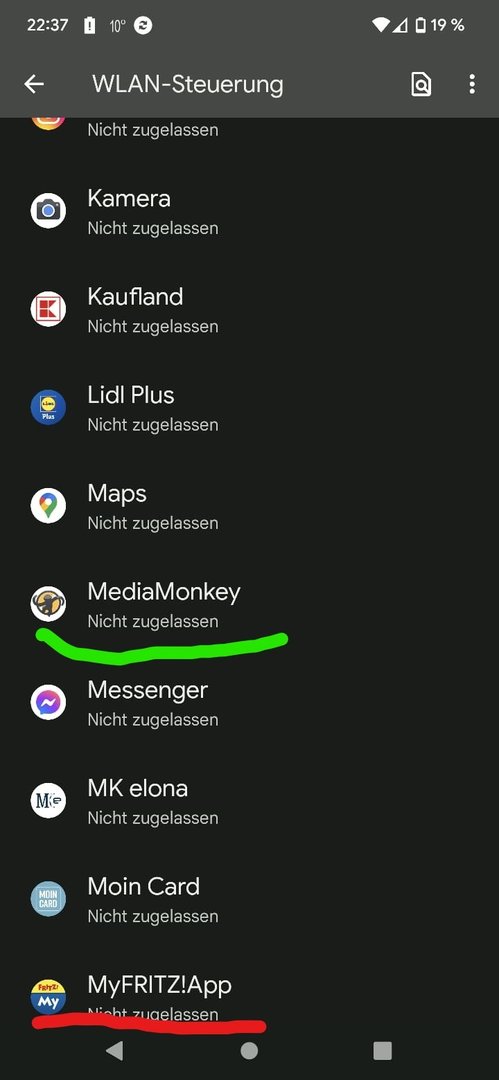

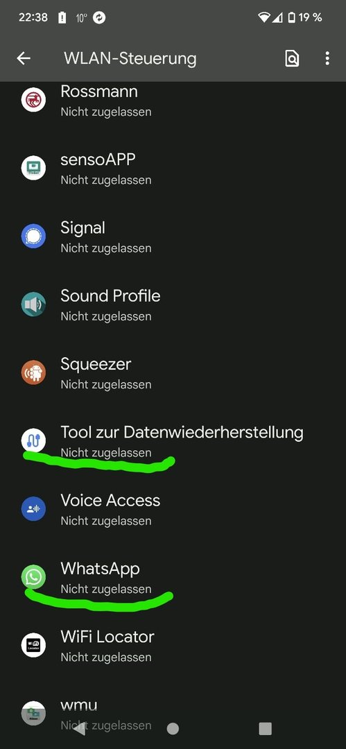

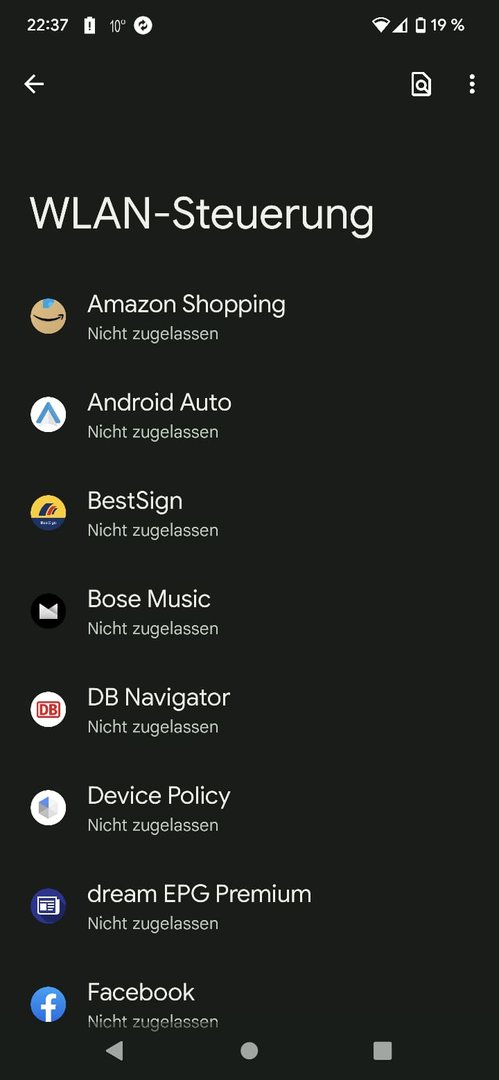

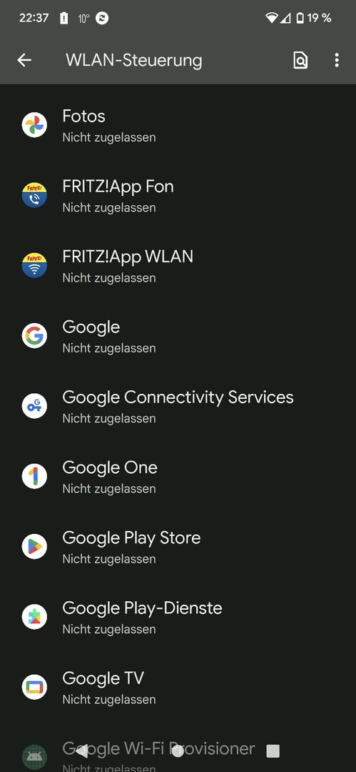

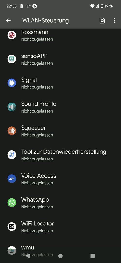

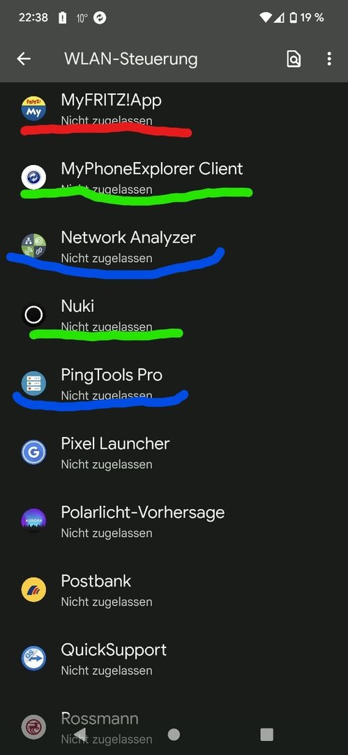

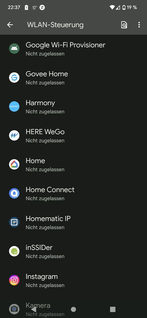

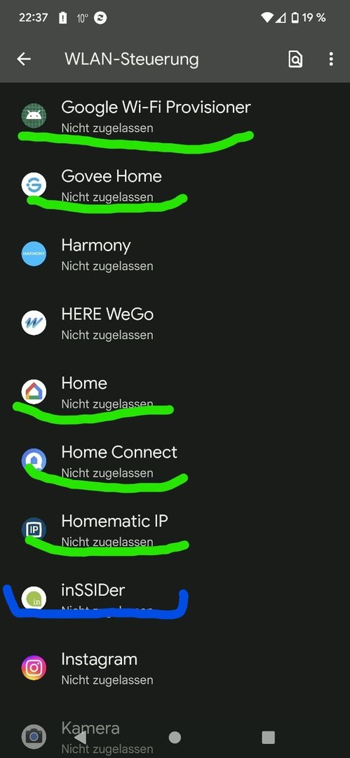

Na da hab ich ja ganz gut getippt, wen es dir nicht zuviel mühe macht Poste bitte mal die Apps denen du die Rechte für die WLAN Steuerung entzogen hast. Ich glaube, ich könnte es auf 2 -3 Apps eingrenzen.
Und ja der Support hat den Punkt mit Display aus ignoriert und ist dem Standard Wlan geht nicht gefolgt. Die Arbeiten halt Leider viel nach Schema und weniger nach Persönlichen wissen. Mit allen vor und Nachteilen die das hat.
Bilder sind im Anhang.

Puh das reichlich wild tippen würde ich das da Apps sich ins Gehege kommen, und Behindern. Also keine App im Speziellen dir das Internet abdreht sondern das Ungewollter Nebeneffekt ist. Ich denke die AVM Apps sind wahrscheinlich der Auslöser.
Ich habe mal die Apps Grün Markiert von denen ich denke das sie diese Rechte auch benötigen, und das Abschalten irgendwann probleme macht. Rot die ich als Störer einschätze, und einige können wohl weg ( Blau ), die waren wohl nur zur Fehler analyse.
