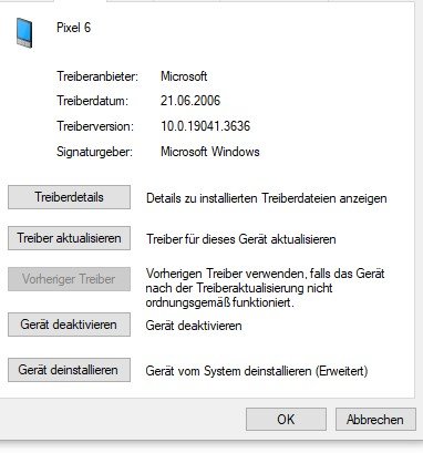

@f-v Google Treiber??
Ich hab diesen hier drauf:
Ja Fenster sollte erscheinen.
@f-v hab auch mal grad geupdatet auf den Google Treiber. Bei mir funktionierts.

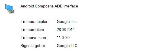

Es muss ein Treiber- oder ein Firewall Problem sein...
Der hier scheint zwar zu laufen aber Pustekuchen...
