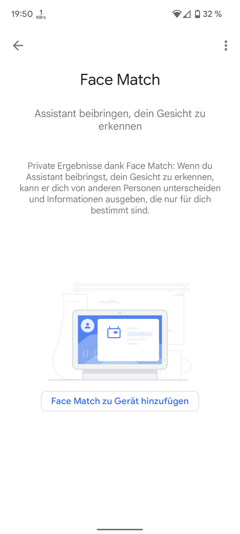

Gehört jetzt sicher nicht hier rein, doch habe ich gerade entdeckt, dass unter Google Assistant der Face Match aufgeführt ist.
Tippt man auf hinzufügen, kommt "Kein WLan".
So ein Quark!
Warum implantieren die so was, wenn z.B. Face Unlock nicht möglich ist.
Kommt da vielleicht doch noch was?
