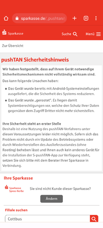

Hallo Community.
Ich bin ein wenig ratlos.
Seit gestern funktionieren meine Banking-Apps der DKB und Sparkasse nicht. Sie stützen ab, bzw die Sparkassenapp zeigt mir die Webseite mit dem Sicherheitshinweis (sieh Anhang).
Ich habe die Apps schon neu installiert mit dem geleerten Cash und dem Löschen aller Appdaten. Die Hotline der DKB konnte mich nicht weiterbringen.
Außerdem habe ich den Developer Mode deaktiviert und das System auf Android 13 geupdated. Kein Unterschied.
Ich hoffe, ihr könnt mir helfen, denn das Banking brauche ich ziemlich dringend...
Das Gerät war nie gerootet übrigens.

Hast du von Xiaomi die MiHome App installiert? Ich habe ein ähnliches Problem mit der VR SecureGo Plus App der Volksbank und der Support sagt, es läge an dieser App.
Reaktionen: Fiandus, MadMan und Sourcrowd
Bei mir war es auch die mihome app. Wie kann man wieder beide nutzen?

Xiaomi Home deinstalliert.
Alle Apps gehen aus Zauberhand wieder...

Steinigen werde ich dich keineswegs, denn dein Tipp ist genau derselbe, den auch ein Moderator im Google-Forum auf dieselbe Frage eines anderen Users mit Pixel 2 oder 3 gegeben hat. 😉
Ich habe zwar den Developermodus eingeschaltet, jedoch weder den Bootloader noch USB Debigging angelassen. Notgedrungen, da ich das Problem endlich lösen wollte, habe ich das Pixel komlett zurückgesrtzt. Davor jedoch noch ein Backup gemacht. Vor dem Backup war der Developermodus ausgeschlatet. Musste jedoch feststellen, dass nach dem Wiederherstellen aus dem Backup der Fehler immernoch vorlag. Bei Suchen in den Einstellungen musste ich ebenfalls feststellen, dass der Developer mode immernoch an gewesen ist. Und kurz davor habe ich diesen Ratschlag hier gelesen:
Daraufhin habe ich erneut alles zurückgesetzt. Der Developermodus war nach dem Backupaufspielen wieder komischerweise an. Jedoch, bevor die ganzen Apps aus dem Backup installiert wurden, habe ich den DevMode ausgeschaltet und die Xiaomi Home App aus den zu installierenden Apps entfernt. Und gemau DAS hat geholfen.
Daher gehe ich auch davon aus, dass die China-App als nicht vertrauenswürdig eingestuft wird und Googles Sicherheitsservices deswegen Probleme haben. Ätzend!

Ich hatte mit der SecureGo+ App (in der Renault Bank Direkt Variante) das selbe Problem, dass die App sich sofort nach Öffnung geschlossen hat und ich im Browser auf einer Seite der Volksbank gelandet bin, wo stand, dass auf meinem Gerät ein Root/Jailbreak erkannt wurde.
Das Rätsels Lösung war auch hier, meine Staubsaugeroboter-App Xiaomi MiHome zu deinstallieren (als Alternative funktioniert hier übrigens die Roborock App ebenso, und die verursacht keine Probleme mit SecureGo+).
Der Support von der Renault Bank Direkt konnte mir nicht weiterhelfen, denen war das also auch nicht bekannt. Es hieß die App würde ordnungsgemäß funktionieren, die Anzeige bzgl. Jailbreak sei keine generelle Anzeige und ich müsse dann wohl einfach den (nicht existenten) Jailbreak/Root von meinem Handy entfernen. Außerdem würde ich ja gar nicht deren App verwenden (weil mich die SecureGo+ Renault Bank Direkt App auf eine Seite der Volksbank weitergeleitet hat, wo der Hinweis bzgl. Jailbreak angezeigt wurde). Komplett nutzlos also.
