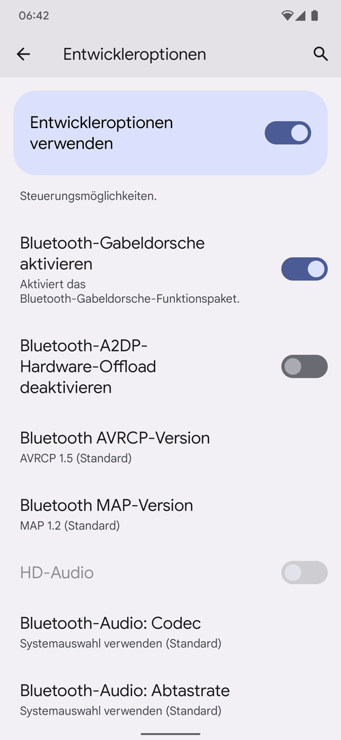

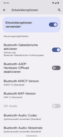

Das Pixel 6 ist (oh Wunder) eine Diva was Bluetooth anbelangt.
Geh mal in die Entwickler-Optionen - dort kann man glaub ich einen Kompabilitätsmodus o. Ä. aktivieren - danach sollte es deutlich besser/zuverlässiger funktionieren.
Bluetooth läuft bei mir mit diverser Hardware absolut störungsfrei. Auch sonst liest man da kaum von Problemen. Vielleicht war da ein weiterer Defekt bei deinem zurückgesendeten Gerät, wenn du Probleme hattest. Dein Ersatzgerät hast du ja direkt verkauft.
Reaktionen: beleboe, Korfox, Vito_62 und eine weitere Person
@Verpeilter Neuling das wurde hier auch diskutiert, weiß gerade nicht mehr wo ... ist auch egal. Denke die meisten davon wurden mit dem Februar/März-Update behoben.
Was ich gesucht habe nennt sich
"disable bluetooth A2DP hardware offload"
Das mal anschalten, und schauen ob es besser wird. Das hat bei mir mit Ford SYNC 3 geholfen - danach war es unauffällig.
Hab ich in den Kommentaren hier wiedergefunden:
Some Pixel 6 and 6 Pro users are plagued with Bluetooth connection issues while commuting
Der Kompatibiltätsmodus nennt sich Bluetooth-Gabeldorsche.
Reaktionen: maennje, 2WF und justyourimage
