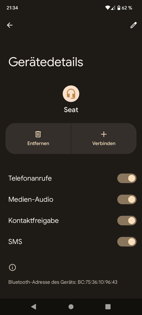

Hast du mal das Handy neu gekoppelt, und dabei die Berechtigungen neu erteilt? Manchmal bringt es etwas.
Ich hatte das gleiche Problem letztes Jahr mit meinem Nokia.
Verbindung löschen sowohl auf dem Phone als auch im Fahrzeug und dann neu verbinden hat geholfen.
Davor hatte ich alles mögliche versucht.
Hast du hier die Berechtigungen überprüft?
Beim Telefonieren selbst gibt es glaub ich in der Telefonapp auch die Option das Medium über das das Telefonat laufen soll nochmal auszuwählen. Wenn beide Optionen nichts bringen, wie bereits vorgeschlagen neu koppeln

Eine SmartWatch habe ich nicht in Betrieb. Die Berechtigungen aus den Geräte Details sind erteilt, die SMS Funktion gibt es bei mir aber nicht.
