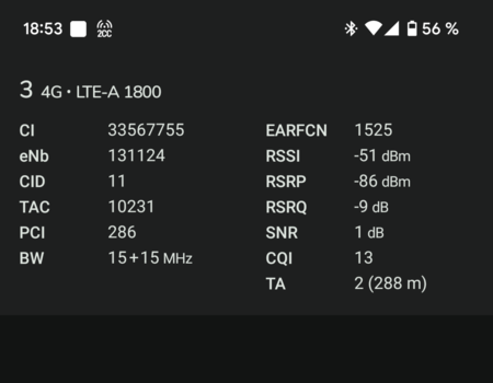

Funktioniert bei euch Carrier Aggregation - sprich gleichzeitige Verbindung mit mehreren LTE Bändern?
Am Oneplus 6 hatte ich am gleichen Standort immer zwischen 2 und 3 Frequenzen parallel verbunden, am Pixel 6 immer nur eine Frequenz...

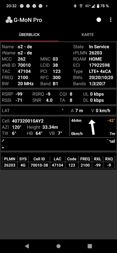

Ja, funktioniert einwandfrei mit 4 Bändern bei o2. Habe zwar das P6 Pro aber das sollte keinen Unterschied machen.

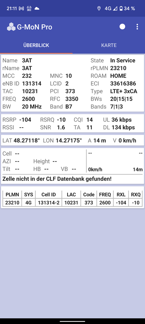

Lt der App habe ich 3xCA und der Download ist trotzdem mies.
4G+ Symbol fehlt aber auch bei mir.

Manzn schrieb:
Sehr interessant.
Wirklich interessant. LTE/4G ohne Plus unterstützt Carrier Aggregation doch gar nicht?
Wäre spannend, was nach dem Januar-Update angezeigt wird, sofern es denn kommt.
