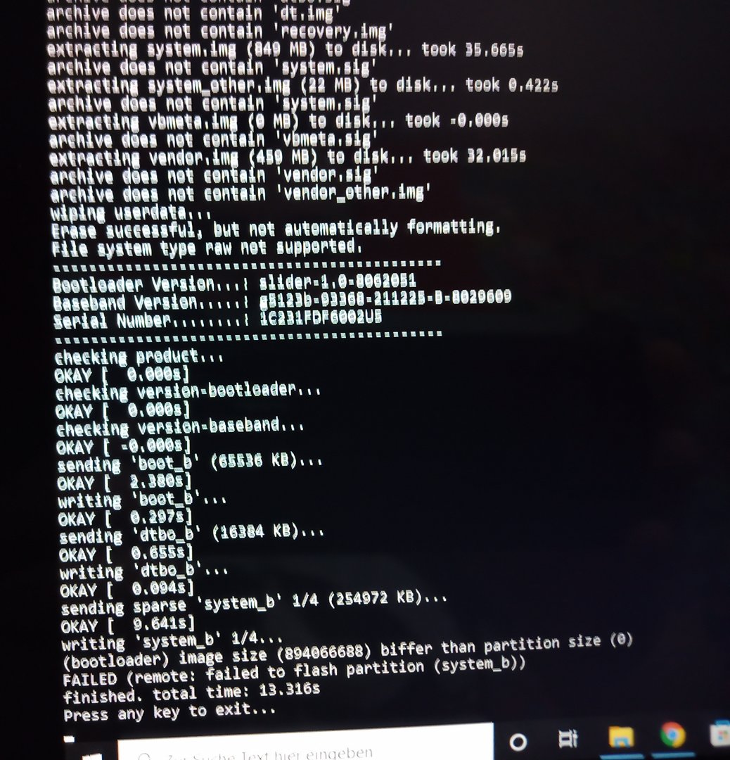

Hey Leute.
Ich möchte auf mein Google Pixel 6 ein Factory Image von Google Flashen. Das habe ich über das online flash Tool von Google versucht. Das hat jedoch immer wieder unterbrochen. Dann wollte ich es mit fastboot flashen. Jedoch funktioniert auch das nicht. Der Fehler mit dem fastboot das flashen unterbricht ist:
FAILED (remote: failed to flash partition (system_b))
Was soll denn dieser Fehler bedeuten und wie kann ich ihn evtl. beheben?
Danke für eventuelle Hilfe.
Factory Image:
(SQ1D.220205.004, Feb 2022)

@drugAlex Dein Fehler steht eine Zeile darüber...
Außerdem läuft da noch was anderes gewaltig bei dir falsch! Das Image für /system_b hat den Namen system_other.img und ist nur 23MB groß und besteht nicht aus vier Teilen. Was für ein Flashscript hast du denn da??

Als ich es mit Platform Tools auf Linux probiert habe hat es komischerweise funktioniert. Fehler ist also behoben. Ich konnte das Image erfolgreich flashen.
Reaktionen: Korfox
