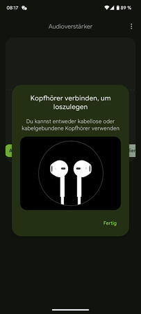

Vielleicht am Audioverstärker rumgespielt ? Also die App meine ich. Wenn ja dann einfach Cache und Daten löschen und dann neustarten.

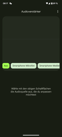

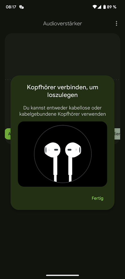

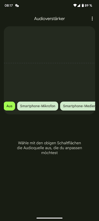

Nee nichts gemacht, wo soll der auch sein?
Die kann man beim ersten Start nur in Einstellungen / Apps / Audioverstärker / dann öffnen und wenn die geöffnet ist, kann man auch einen Schalter umlegen, so das das App Symbol im App Drawer angezeigt werden soll. Dort kann man unter anderem am Mikrofon die Intensität verstellen und Umgebungslautstärke usw.
Habe da nie was gemacht, daher kann es daran auch nicht liegen. Kann da auch nichts verstellen, dazu müssen erst mal Kopfhörer angeschlossen werden sonst kann man da null machen.
