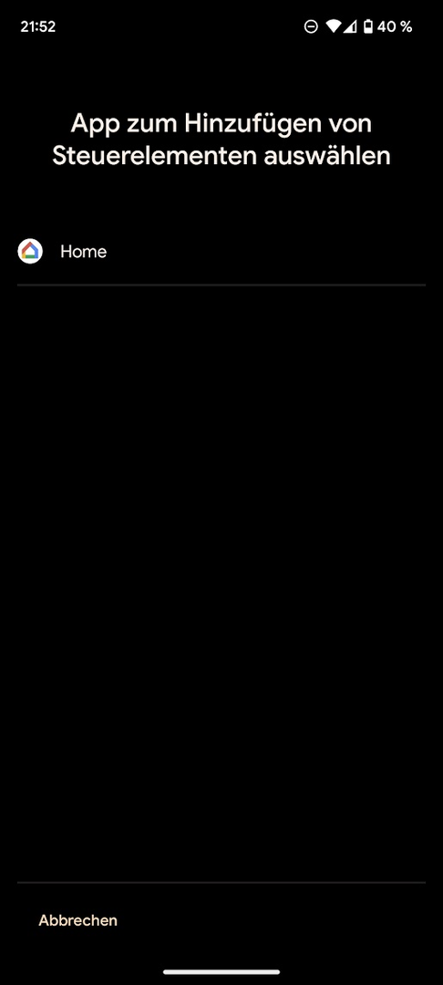

Hallo zusammen!
Kann das Problem jetzt konstant nachstellen und zwar im Zusammenhang mit der Funktion mehrere Userprofile am Gerät zu nutzen:
1.) Einrichten Quick Settings Tile mit "PRIVAT-USER", alles funktioniert wie erwartet.
2.) Wechsel auf "FIRMEN-USER", wo kein Google Home eingerichtet ist und auch keine Quick Setting Tile hinzugefügt.
3.) Nach getaner Arbeit zurück zum "PRIVAT-USER" --> statt "Startbildschirm" steht "Gerätesteuerung" bei dem Tile, das Icon mit dem Haus am Sperrbildschirm ist weg und wenn man in die Tile klickt kommt der von mir oben als Bildschirmfoto angehängte Einrichtungsdialog.
Sprich seit einem Update diesen Jahres zerstört ein Userwechsel diese Tile (weil ich habe schon früher User geswitcht und das Problem trat nicht auf).....wie kann ich das einkippen als Bugreport und mit Bezug auf welche Komponente?
Danke fürs Lesen meines Monologs,
Ciao,
Steve
Hallo und willkommen beim Abschluß des Monologs....
Die Lösung, die ich für mich fand, ist zwar im Grunde ein Workaround, aber ich kann damit leben:
Bei dem "FIRMEN-USER" Profil, obwohl er es nicht braucht und man dort dann mein "PRIVAT-USER" Smart Home sieht, einfach Google Home App installieren, aber nicht konfigurieren, auch ein Hinzufügen der Quick Settings Tile ist nicht notwendig.
Wenn man dann zwischen den Userprofilen hin und her wechselt bleibt die Quick Settings Tile beim "PRIVAT-USER" intakt.
Danke für die Aufmerksamkeit (oder nicht) und schönen Donnerstag,
Steve
