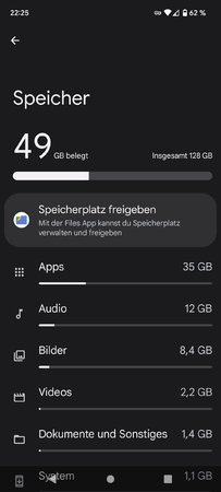

N'Abend zusammen,

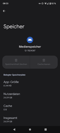

ich habe gerade gesehen, dass auf meinem Pixel 6 der "Medienspeicher" mit 24,1 GB im Speicherplatz zu Buche schlägt ... hierzu hätte ich ein paar Fragen:
- Was macht dieser Medienspeicher bzw. wa steckt da alles drin?
- Kann man den irgendwie verkleinern?
- Wie groß ist der bei euch?
Vielleicht kann ja jemand etwas dazu sagen - danke 👍

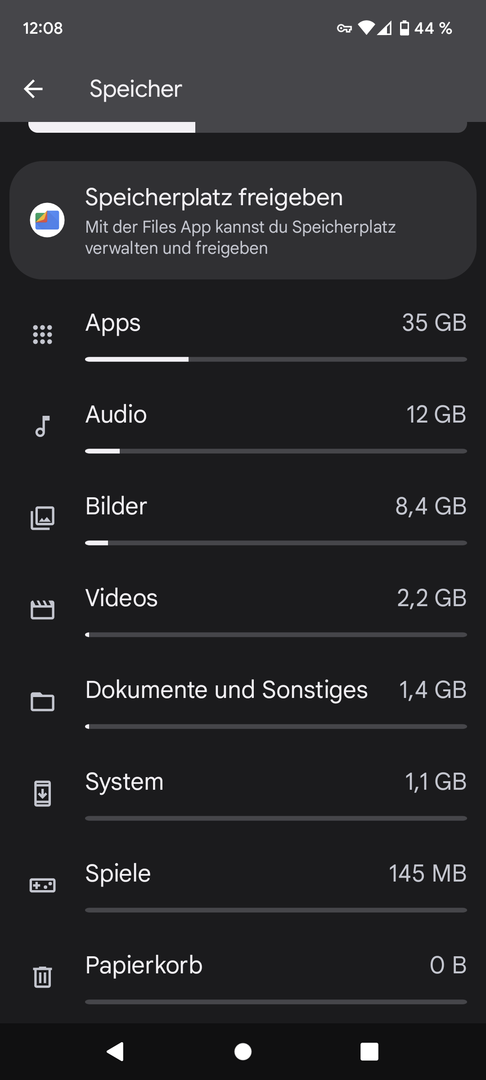

Nachtrag: irgendwie scheint es bei der Speicherangabe eine Doppelzählung zu geben. In den 35GB bei Apps (s. folgenden Screenshot) steckt auch der ominöse Medienspeicher - die Audio-, Bild-, Video- und sonstigen Daten werden offenbar zusätzlich noch einmal gelistet. Wenn man die Einzel-Größen addiert, dann kommt man auf deutlich mehr als die angegebenen 49GB ... sehr irritierend 🤔

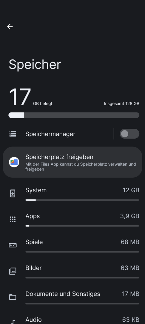

Auf meinem Pixel 3a summieren sich die Einzel-Anteile genau zum Gesamt-Speicherbedarf:

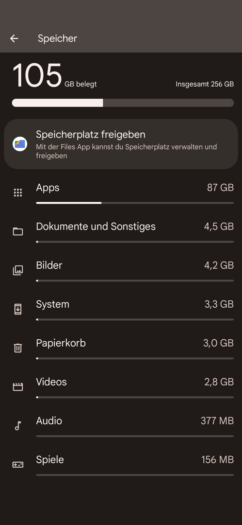

Bei mir sieht es so aus.
Reaktionen: martinfd

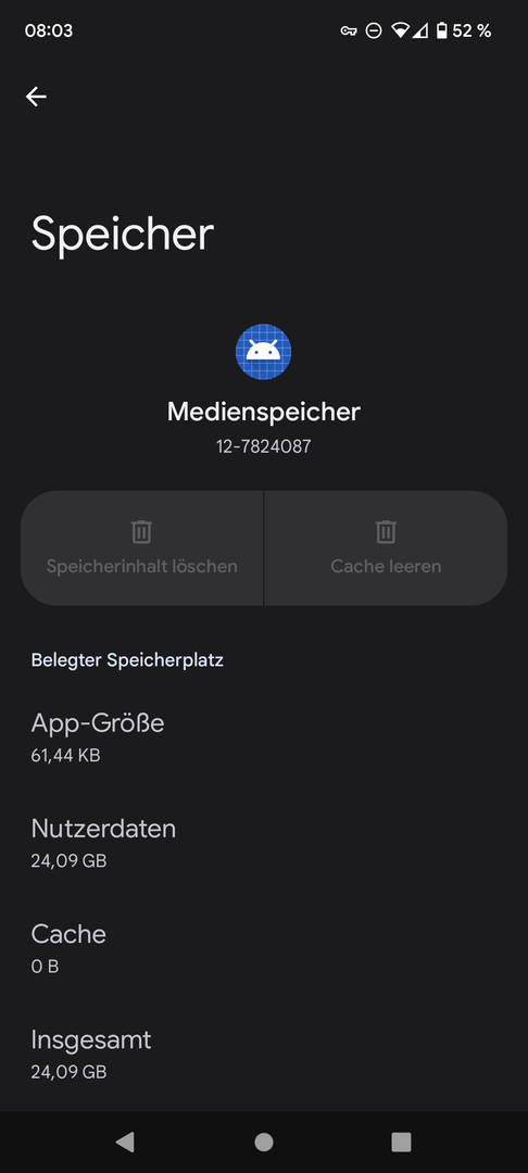

Guten Morgen @rene3006 und danke schon mal.
Genau an der Stelle habe ich ja geschaut und die 24,1GB gefunden - und Cache leeren oder Daten löschen geht nicht:

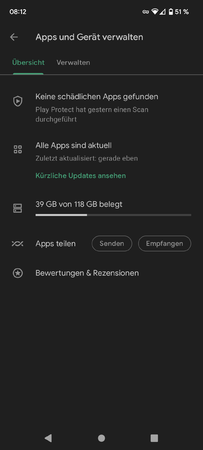

Überhaupt sind die Angaben über den verfügbaren Speicher widersprüchlich - unter "Speicher" werden 49GB von 128GB als belegt angezeigt:
während beim Store 39GB von 118GB angezeigt werden:
Das könnte ich noch verstehen, wenn das System 10GB ausmachen würde. Allerdings gibt's diese 10GB-Differenz auf meinem Pixel 3a ebenfalls - nur macht das System da -laut Speicheranzeige- 17GB aus, während es beim Pixel 6 nur mit 1,1GB zu Buche schlägt ...

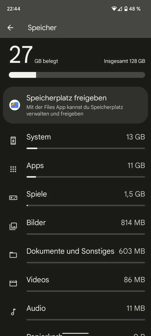

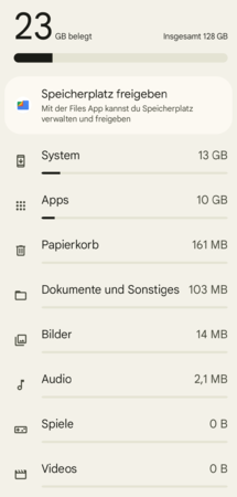

@martinfd 13GB habe ich unter System aber auch stehen beim Pixel 6

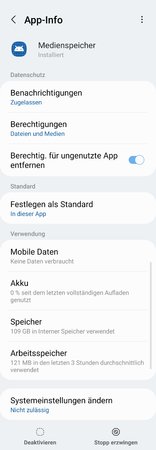

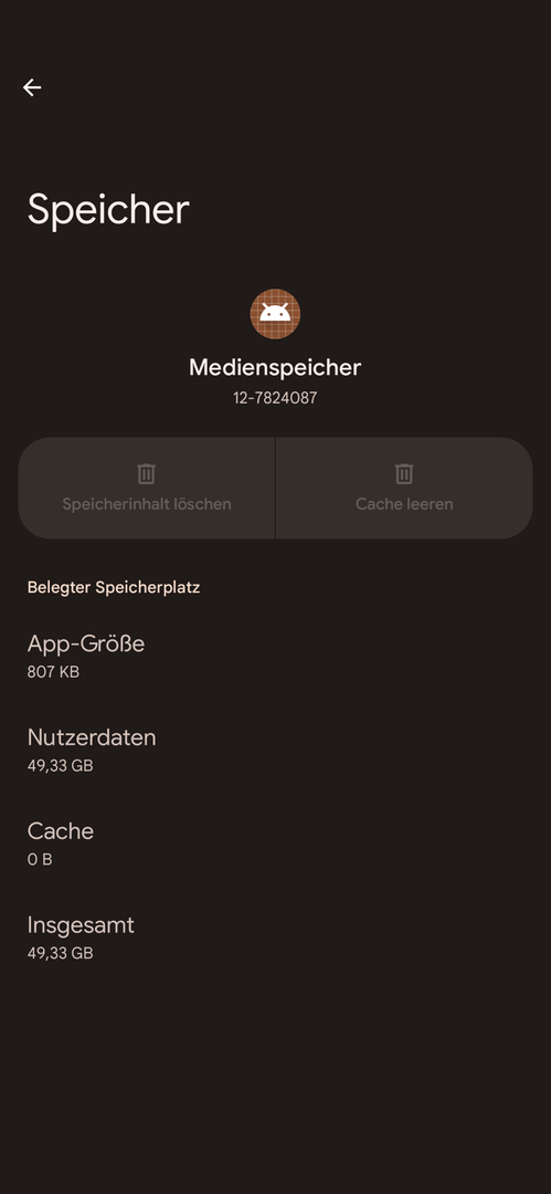

Hat jemand eine Idee, wie man den Speicher durch den Medienspeicher löschen kann. Ich würde gerne die 66GB ( so groß ist die durch "Medienspeicher" genutzte Größe) für andere Dinge nutzen... ;)
@martinfd Für mich scheint es so, dass sich die angezeigte Größe des Medienspeichers von 24,1GB aus den einzelnen Größen deiner verschiedenen Medien zusammensetzt:
12,0GB Audio
+8,4GB Bilder
+2,2GB Videos
+1,4GB Dokumente und Sonstige
24,0GB
Die Differenz von rd. 100MB (24,1GB zeigt dein Gerät), sollte durch Rundungsfehler zu erklären sein.
Deine Übersicht im ersten Post zeigt ca. 60GB an, wenn man alle einzelnen Kategorien zusammenzählt. Da wir nun wissen, dass die 24GB des Medienspeichers doppelt gezählt werden (Apps + Summe der Medienkategorien), ziehen wir von den 60GB nun die doppelten 24GB ab und erhalten folgende (korrekte) Darstellung:
11,0GB Apps
+12GB Audio
+8,4GB Bilder
+2,2GB Videos
+1,1GB System
36,1GB
Du musst jetzt folgendes beachten:
Die Kategorie System ≠ deine Firmware! Sie zeigt nur Systemdateien an, die sich auf deiner Datenpartition befinden. Das hat nichts mit deinen Systempartitionen zu tun!
Die Systempartitionen ergeben sich aus dieser Differenz:
49GB (belegter Speicher laut Screenshot in Post #1)
-36GB (korrigierter belegter Speicher der einzelnen Kategorien aus obiger Berechnung)
13GB

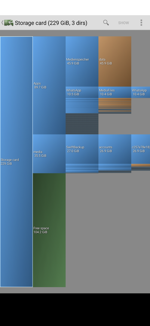

@chrs267, bist Du sicher, dass es nur eine falsche Darstellung ist? Schau Dir mal die Screenshots hier an..
Screenshot_20211219-202339.png Screenshot_20211219-202321.png Screenshot_20211219-202255.png
Bearbeitet von: hagex - Grund: Bilder verkleinert. Gruß von hagex
@niko26 Was den TE angeht, bin ich mir sicher. Seine Darstellung ist widersprüchlich mit 49/60GB. Allerdings bei dir und allen anderen passt es genau mit der Aufschlüsselung, wobei dein Medienspeicher offensichtlich separate Daten enthält.
Damit ist meine Vermutung zwar falsch, aber trotzdem muss es sich um Mediendateien handeln. Denn die App selber speichert nicht solche Datenmengen. Es müssen verwaiste Einträge zu gelöschten oder beschädigten Dateien sein.

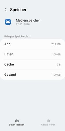

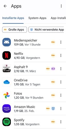

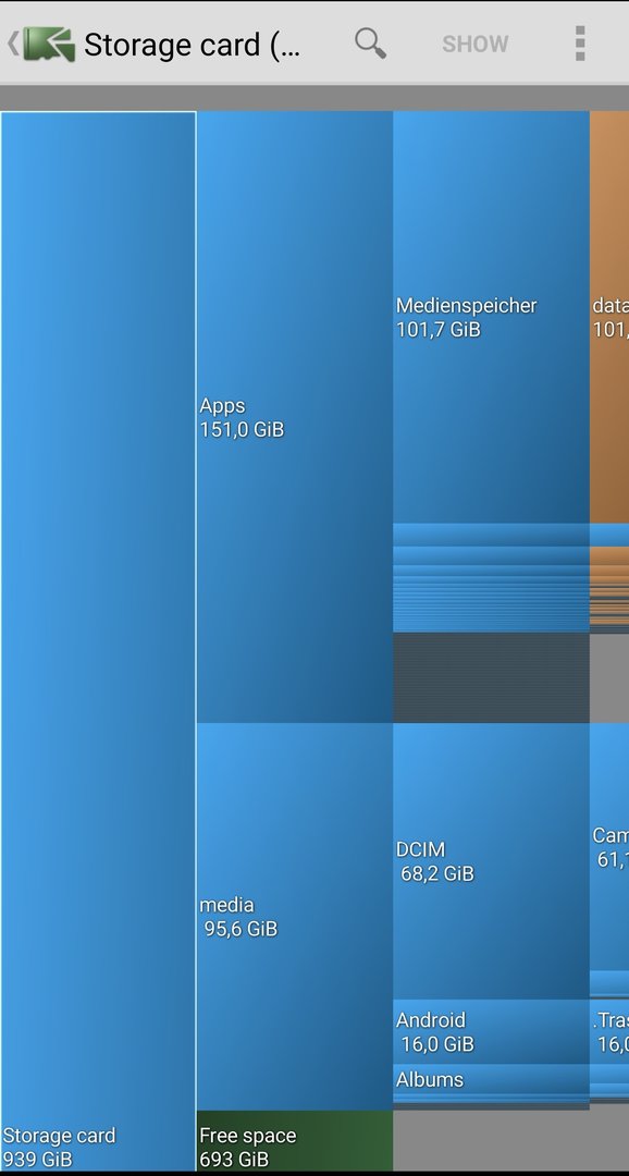

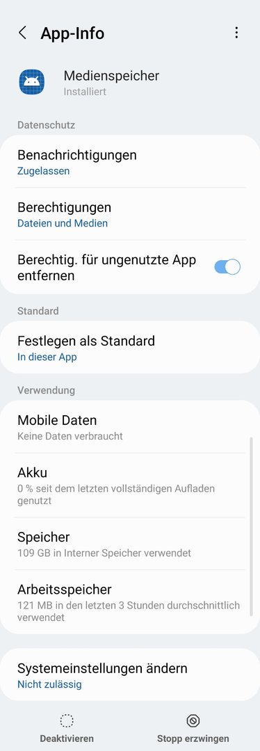

KEJ0 schrieb:
Aber war denn jetzt schon mal jemand so mutig und hat auf Daten löschen geklickt... Was passiert? Danach noch alles da, was da sein soll?
Die Option "Appdaten löschen" bezieht sich immer ausschließlich nur auf die Daten der App selber. Wie und wo diese Appdaten gespeichert werden, ist bei Android fest definiert und auch nur diese werden mit dieser Option gelöscht. Um deine Mediendateien dabei auch zu löschen, müssten sie allesamt im Verzeichniss /data/user/0/com.android.providers.media gespeichert sein, was aber unmöglich ist, da du selber keinen Zugriff darauf hast. Du kannst dieses Verzeichnis nicht einmal aufrufen und sehen ohne Root. Also dort auch erst recht nichts speichern.
Reaktionen: KEJ0

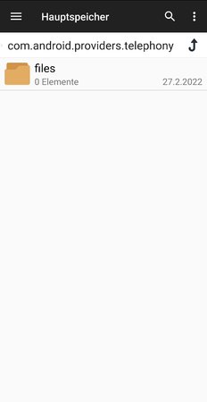

Den leeren Ordner "com.android.providers.telephony" habe ich gefunden, nicht aber ...media. Nee, irgendwie habe ich keine Lust darauf, unbekannte Daten zu löschen und gucken was passiert.

Den Pfad kann man ohne Root schon aufrufen, nur ist dort nur der Thumb Cache enthalten
