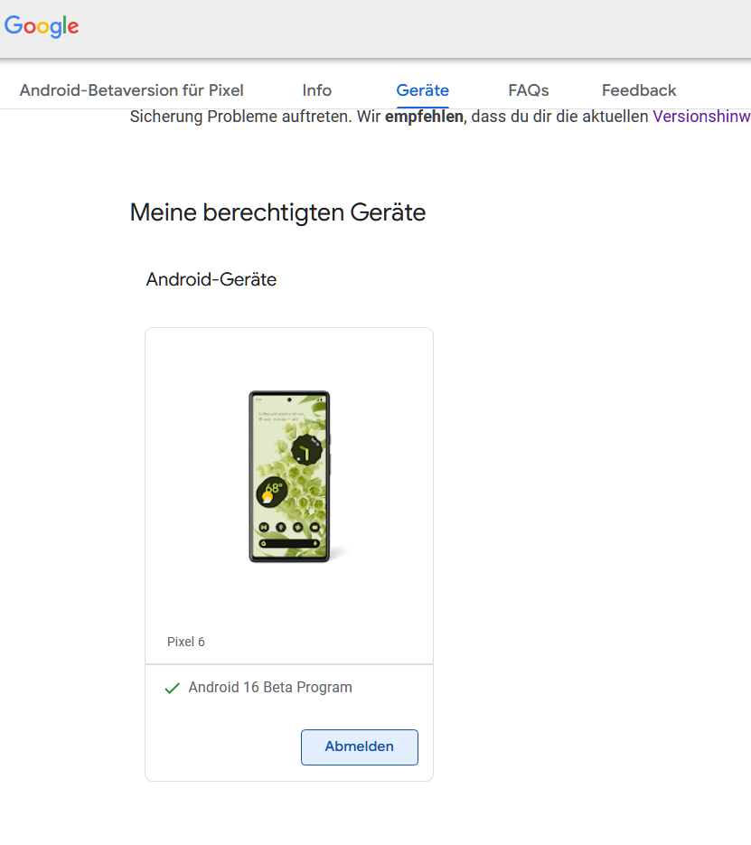

Android Beta Program
Hier kann ich sehen, dass das Telefon offenbar für Beta-Releases angemeldet ist.
Abmelden
Du bist im Begriff, dieses Gerät aus dem Android 16 Beta Program zu entfernen. Wenn auf deinem Gerät eine Betaversion von Android installiert ist, erhältst du ein OTA-Update, das alle Daten auf dem Gerät löscht und die neueste stabile öffentliche Version von Android installiert. Wenn du dich dafür entscheidest, kein Update auf die neueste öffentliche Version durchzuführen, und dein Gerät nicht für das Programm angemeldet ist, erhältst du automatisch die Aktualisierung auf die nächste stabile Version, die du betatestest, sobald sie öffentlich verfügbar ist. Je nachdem, wann du dich während des Betaprogrammzyklus abgemeldet hast, kann dies bis zu 3 oder 4 Monate dauern. Das Installieren des endgültigen öffentlichen Release der von dir getesteten Betaversion führt nicht dazu, dass die Daten auf deinem Gerät gelöscht werden.

Ich hab doch oben geschrieben... dass ich ANGEMELDET bin!
Du kannst dich jederzeit vom Programm abmelden, um wieder die stabile öffentliche Version von Android zu nutzen. Wenn du dich vom Programm abmeldest, werden alle Nutzerdaten auf dem Gerät gelöscht.
Genau das will ich nicht.

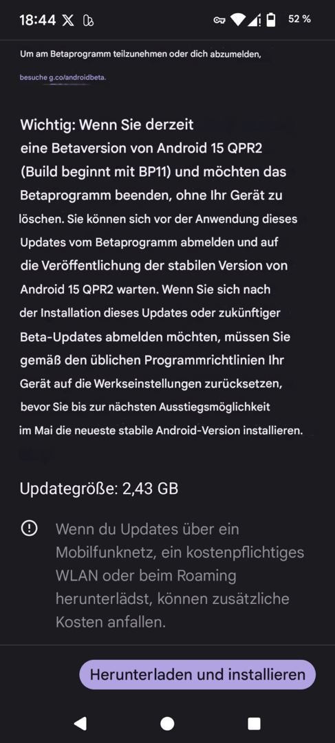

Während des Releasezyklus eines Betaprogramms gibt es stabile Releases für die Öffentlichkeit (den offiziellen Plattformrelease, gefolgt von Quarterly Platform Releases (QPRs)). Wenn du das stabile Release-Update für die Version anwendest, für die du an einem Betatest teilnimmst, kannst du deine Teilnahme ohne das Löschen von Daten vorübergehend beenden, bis du das nächste Beta-Update anwendest.

Du bist also zur Zeit auf der Android 15 QPR2 Beta 3.
Wenn ich mich richtig erinnere, ist das schon die ein oder andere Beta nach dem Finalen A15.
Deshalb wirst du ohne Downgrade nicht auf die Finale A15 zurück kommen.
Deshalb wird dir ja auch die A16 Beta angeboten.

Das ist der Screenshot von Android Beta Program wo ich angemeldet bin.

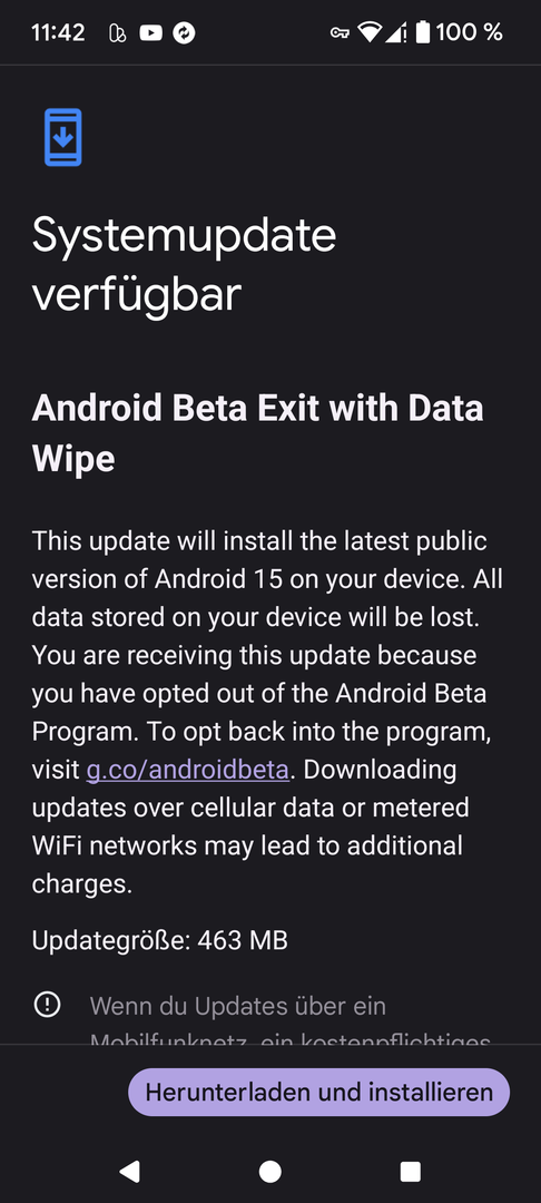

Jetzt will man mich mit wipe aufs stable release 15 bringen.. 😅
Diese Meldung musst du nun Tapfer ignorieren, bis im März irgendwann das Update ohne Datenverlust kommt.
