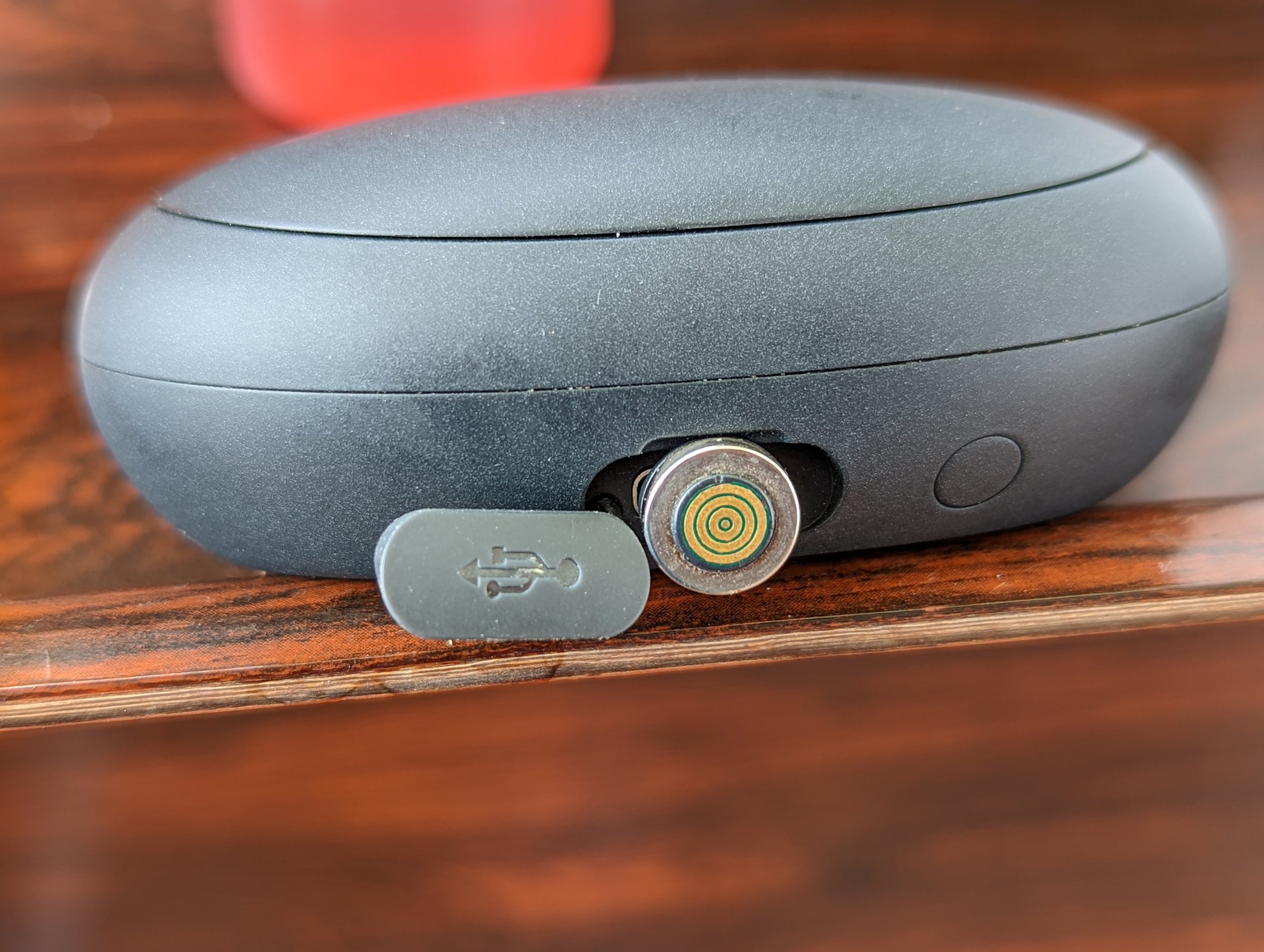

Mach's wie ich und benutze einen Magnetstecker, dann tritt das Problem nie mehr in Erscheinung. Ich benutze die Dinger für alles, auch wenn ich ein Mal im Jahr fünf neue Põmpel bestellen muss. 😉
