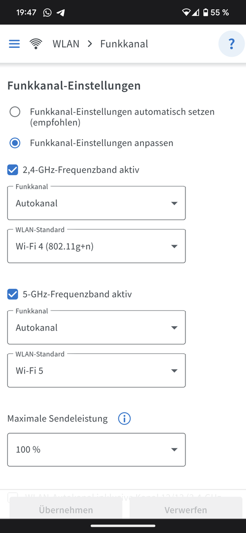

Hast du vielleicht einen Wlan Kanal fest eingestellt anstatt ihn auf Auto suche zu lassen? Kann möglich sein das sich Kanäle überschneiden und er deswegen verbinden will aber es nicht funktioniert.
@Jazz2 so ist es eingestellt

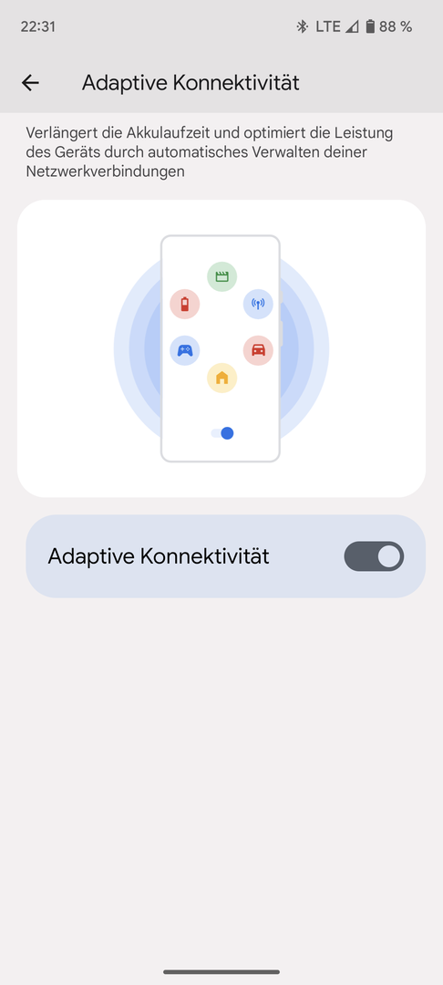

Schonmal versucht, die adaptive Konnektivität zu deaktivieren?
@HSD-Pilot bei mir (P7Pro) war es nicht aktiviert, bei meiner Frau (P6) schon. Sie hat es jetzt deaktiviert. Sie meint, die Apps laden lange, scheint aber zu gehen. Mir ist es v.a. bei der Kleinanzeigen App aufgefallen, da spinnt es bei mir aber auch. Muss hier WLAN deaktivieren, damit die App funktioniert...

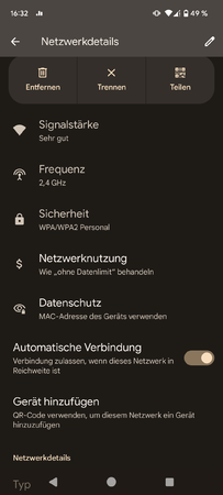

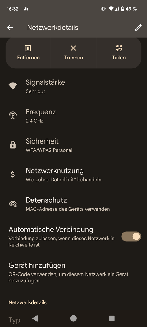

Ist das Wlan im Pixel als "ohne Datenlimit" markiert?
@Jingo79 wo kann ich das denn auswählen beim Pixel? Und was kann man gegen den Wechsel machen?
Ich hab die Wlan unterschiedlich benannt. Adaptive Konnektivität aus und mach mobile Datenverbindung aus sobald ich heimkomme.
Datenlimit hier:
