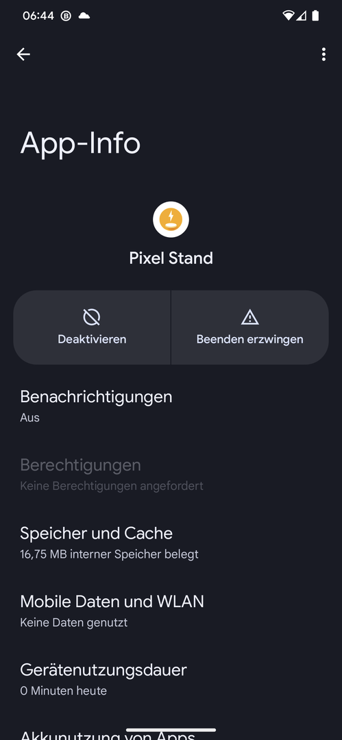

Die App wird automatisch im Hintergrund geladen, sie taucht nicht in der appliste auf.
Du kann sie unter: Einstellungen - Apps- Alle Apps und dort oben rechts die drei Punkte, hier dann System Apps anzeigen wählen.
Wenn Du jetzt nach stand suchst findest du sie.
Das war's.
In meinen Wahn ohne Root möglichst viele G-Apps zu deaktivieren fiel die Stand App mit drunter.
Einrichtung erfolgreich abgeschlossen 👍
