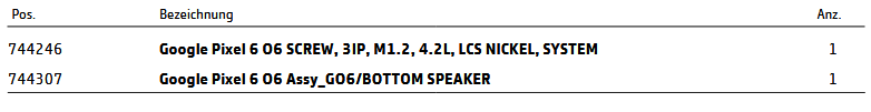

ich habe mein Pixel 6 seinerzeit Ende Januar 2022 in Reparatur gegeben. Ich hatte Probleme mit dem Mikrofon, die sich - kurioserweise - nur in einer App - und zwar WhatsApp - bemerkbar machten.
Trotzdem habe ich das Gerät mal in die Reparatur bei dem von Google angegebenen Reparaturdienst Comspot gegeben. Diese haben es nach Aussage auch nur zu Google eingeschickt und es wurde wohl dort auch repariert. Nach etwas mehr als zwei Wochen bekam ich dann die Nachricht, dass mein Gerät aus der Reparatur zurück sei. Anbei erhielt ich folgenden Bericht mit den aufgelisteten, getauschten Teilen.
Position 1. verstehe ich, das wird wohl einfach eine Art Einwegschraube sein. Aber Nr. 2 ist irgendwie nicht so ganz klar.
Ich habe das Gerät ja wegen Problemen mit dem Mikrofon eingesendet, nicht wegen dem Lautsprecher.
Letztlich hat sich dann herausgestellt, dass ich das Problem mit der App - WhatsApp - weiterhin habe, alle anderen aber einwandfrei funktionieren - auch normale Telefonate.
Kann mir hier jemand helfen und eventuell herauslesen, was genau gemacht wurde? Der Herr vom Reparaturdienst schien mir nicht wirklich eine Ahnung gehabt zu haben, was gemacht wurde...
WhatsApp auf dem Pixel 6 nutzt irrtümlicherweise das obere Mikro, weswegen Tonaufnahmen leise sind, wurde hier zu Release des Pixels von einigen berichtet.
